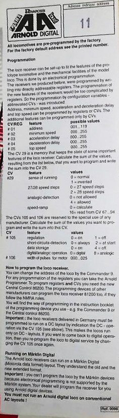

Ti ho "rimediato" in rete una immagine del bugiardino originale Arnold della tua macchina ... con un poco di buona volontà si legge (ingrandendolo).
Vedi se ti è sufficiente
BBdcc_edited.jpg [ 121.37 KiB | Osservato 1779 volte ]

Grazie mille, era quello che volevo.
