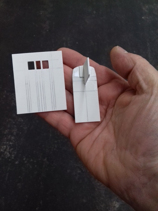

Mi associo ai complimenti per questo bel numero di TTm sullo scartamento ridotto FCL. Un peccato però confinare le sole ultime 2 pagine per il materiale rotabile. Sarebbe stato molto più interessante capire in che modo l'autore ha costruito i frontali bombati delle M2, quali tecniche ha utilizzato per renderli così realistici.

La curvatura del plasticard non è poi così difficile, si effettua a freddo, si procede disegnando in piano, tenendo conto nel calcolo un po' di materiale in più, ovviamente, che poi asporteremo a lavoro finito, ma il segreto è quello di costruire, posteriormente al muso, una dima di plasticard con le curvature che servono, ed incollare, piegandolo con le dita, il foglio piatto del muso, ed incollarlo alla dima stessa, alla fine del lavoro di incollaggio, 24 ore dopo, andiamo ad asportale la parte verticale della dima, scollandola piano, piano, facendo attenzione, e lasciamo le due parti superiore ed inferiore. Ora cerco una foto, così da far capire meglio.
IMG-20191218-WA0005 - Copia.jpeg [ 92.53 KiB | Osservato 20522 volte ]
 Oggetto del messaggio: Re: Ttm Marzo ...eccezionale
MessaggioInviato: lunedì 14 marzo 2022, 18:30
Successivamente, si fa pieno il sopra, e si carteggia fino ad ottenere una curvatura adeguata. E' più difficile a dirsi, che a farsi.
