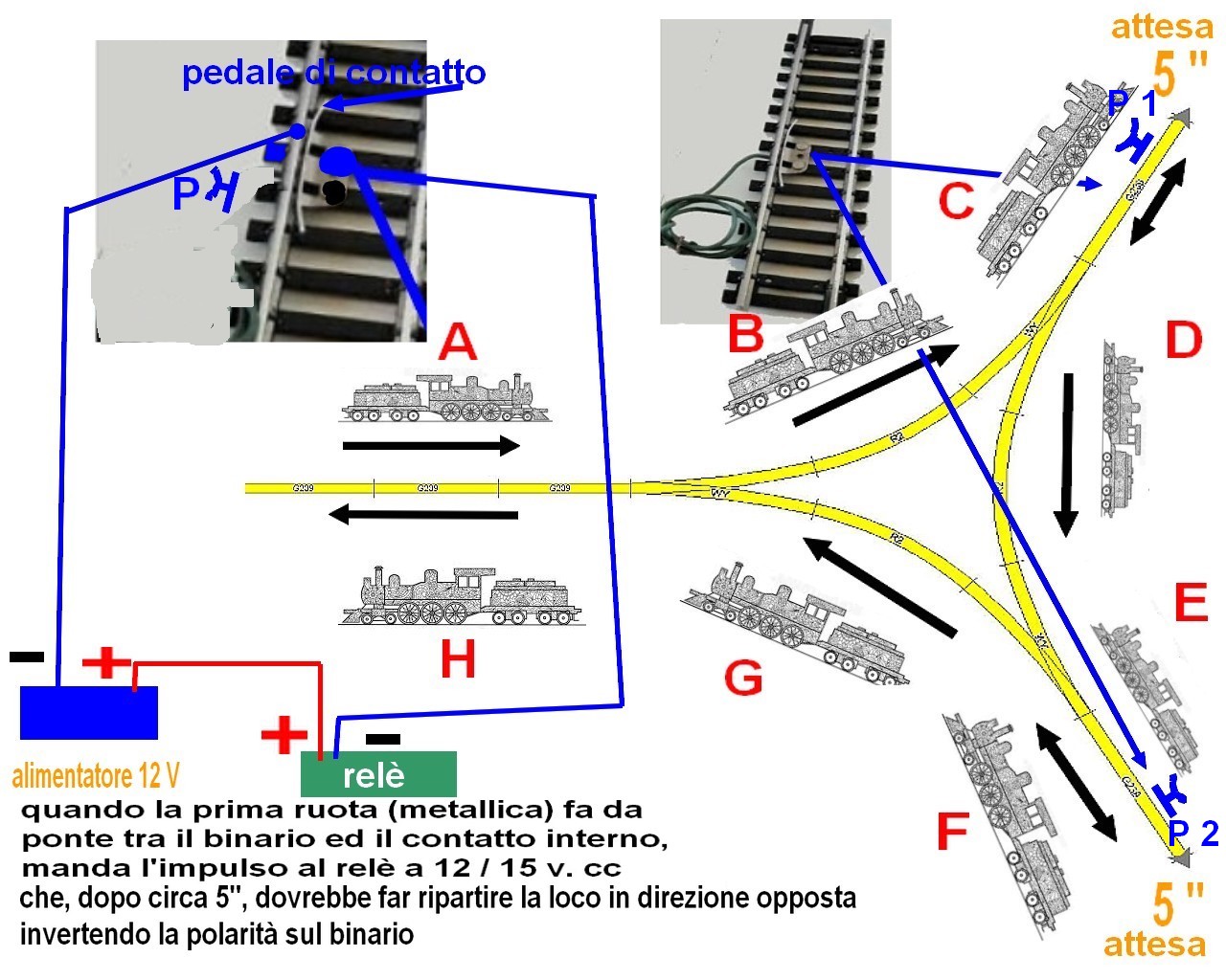

Desidero costruire una stessa a tre punte per inversione di locomotive, ma la grande varietà di prodotti
offerti e la mia scarsa conoscenza della materia, mi impongono di chiedere aiuto a chi potrebbe saperne
più di me.

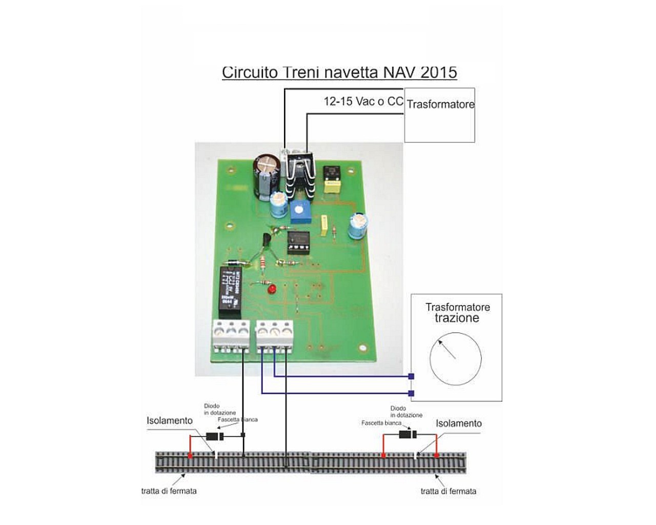

Allego una copia del "progettino" che mi sono prefissato ed alcuni circuiti che ho trovato su internet.
Chiedo scusa per eventuali omissioni od errori di battitura, ma " 70 " si fanno sentire, pur restando
sempre molto grande la voglia di NON fermarsi e continuare a far girare la materia grigia.....
Ringrazio e auguro tanta salute a tutti... oggi più che mai !!!!!
Amy
Ecco alcuni link:
https://www.ebay.it/itm/Modulo-Rel%C3%A ... 1438.l2649
https://www.ebay.it/itm/Modulo-rel%C3%A ... 1438.l2649
https://www.ebay.it/itm/SCHEDA-TEMPORIZ ... 1438.l2649
https://www.ebay.it/itm/Temporizzatore- ... 1438.l2649
https://www.ebay.it/itm/1Pz-DC12V-Bista ... 1438.l2649
https://www.ebay.it/itm/Mini-DC-12V-LED ... 1438.l2649
stella 1 H0.jpg [ 264.18 KiB | Osservato 5129 volte ]
2° schema NAV 2015.jpg [ 108.13 KiB | Osservato 5129 volte ]

Mah, forse starò invecchiando, ma io non lo vedo così enormemente complicato, questo diorama.
Perchè, a conti fatti, di un diorama si tratta: praticamente è un va e vieni automatizzato (in analogico),
Se decidessi di usare anche loco digitali e pure con il sound, con un deviatore bipolare inserisco la
rete digitale e tolgo, di conseguenza, quella analogica.
Gli scambi sarebbero tutti tallonabili, quindi con una direzione prefissata e l'altra che si inserire al
passaggio della loco, ovviamente un modello alla volta.
Ho già costruito un va e vieni automatico, analogico, con un relè bistabile, ma il problema che non
so come risolvere, è la possibilità di far attendere alcuni secondi la loco ferma prima di farle riprendere
la corsa in senso opposto. Senza un timer, questa arriva in fondo al binario, tramite il pedalino del
binario RR eccita il relè, e riparte immediatamente in senso opposto e così via.
Per questo ho allegato dei moduli che si trovano su Ebay, per farmi consigliare quello più adatto.
Spero di aver chiarito meglio il mio desiderio.
Grazie.
Amy

Ok, grazie, forse sto sottovalutando il problema.
Ma tutti questi moduli già pronti su internet, possibile che non ve ne sia uno adatto.?
Un relè temporizzato, voglio dire: quando riceve il contatto dalla prima ruota, il relè temporizzato
toglie la tensione, la loco si ferma, il relè fa partire il conto alla rovescia, e poi ridà tensione.
Possibile che non esista ?

Caro Amy, il circuito che tu desideri è semplice. (almeno in analogico)
Nel mio plastico ho rinunciato ad avere troppi automatismi perchè, va bene che l'elettronica e l'elettrotecnica devono darti una mano, ma non per questo sostituirmi del tutto nel mio divertimento....e cioè muovere personalmente le locomotive dove possibile.(senno' il divertimento e la passione dove sono?)
Per quello che ho in mente io hai bisogno di un semplice rele bistabile, tre pedali ed un alimentatore dedicato.
L'alimentatore dedicato alimenta solo il triangolo e ti serve appunto a farti avvicinare al 1° tronchino alla velocità che tu desideri e stoppare la loco quanto tu vorrai....
Premuto il 1° pedale ( o sensore) la loco stessa invertirà la polarità e andrà verso il secondo tronchino dove sarà presente un secondo pedale ( o sensore) che farà la stessa cosa...invertendo appunto di nuovo la polarità e far tornare la loco al punto di partenza ....ma invertita.
Lo scotto di tutto è che dovrai usare scambi tallonabili, quindi il triangolo verrà percorso sempre nello stesso verso e avrai il vantaggio di non muovere mai gli scambi .
Per quanto riguarda la polarizzazione dei cuori hai due opzioni: o non li polarizzi o li colleghi agli stessi contatti del relè che alimenta le rotaie.
Naturalmente avrai bisogno di due alimentatori, uno del tracciato e uno dedicato al triangolo.

Brenner, stai dimenticando due cose molto semplici:
1- in una stella o triangolo di giratura, almeno un ramo vuole alimentato solo quando serve e con la giusta polarità, diversamenta hai il corto circuito perenne
2- ogni ramo deve essere più lungo del massimo treno che ci passa sopra.
Quindi dimentichi che il nostro Amy vuole la sosta temporizzata*, e i temporizzatori (che esistono in molte versioni) bisogna saperli prima segliere e quindi usare.
Purtroppo automatizzare una stella non è così semplice, e tre relè non bastano.
Per fare una stella che funzioni in modo "semplice" nel modellismo ci sono solo tre modi:
1- dare energia ai veicoli non dalle rotaie, quindi batterie o molla o spinta
2- usare il sistema a tre rotaie, es. Maerklin
3- riservarlo a locomotive solo elettriche e alimentare da catenaria, di fatto uguale al sistema a tre rotaie
solo così con una manciata di relè ci si riesce, ma tre non bastano.
Anche perchè altrimenti dopo un po di inversioni brutali parcheggi la loco tra quelle demolende per assenza di ricambi a motore e ingranaggi.
