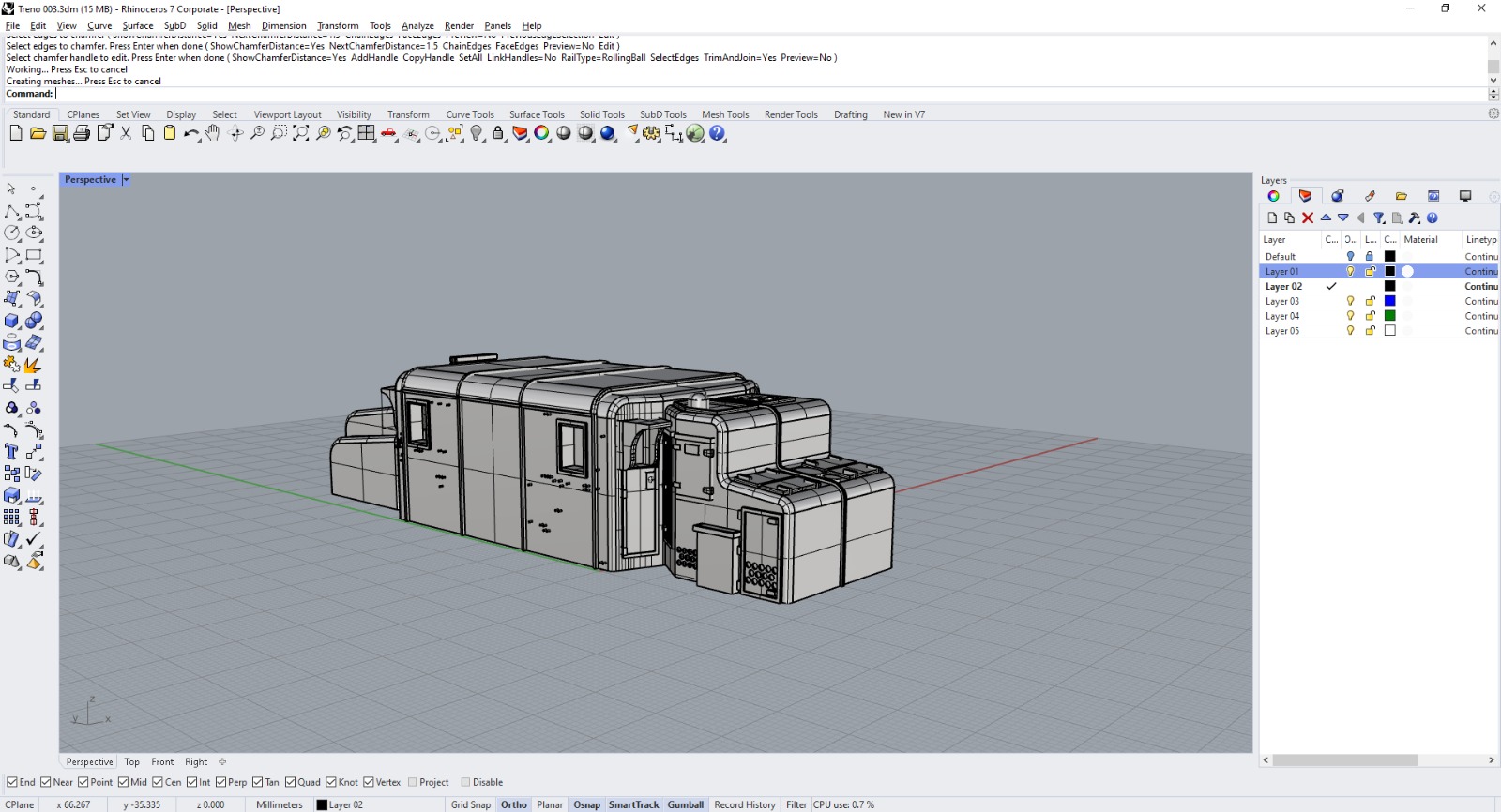

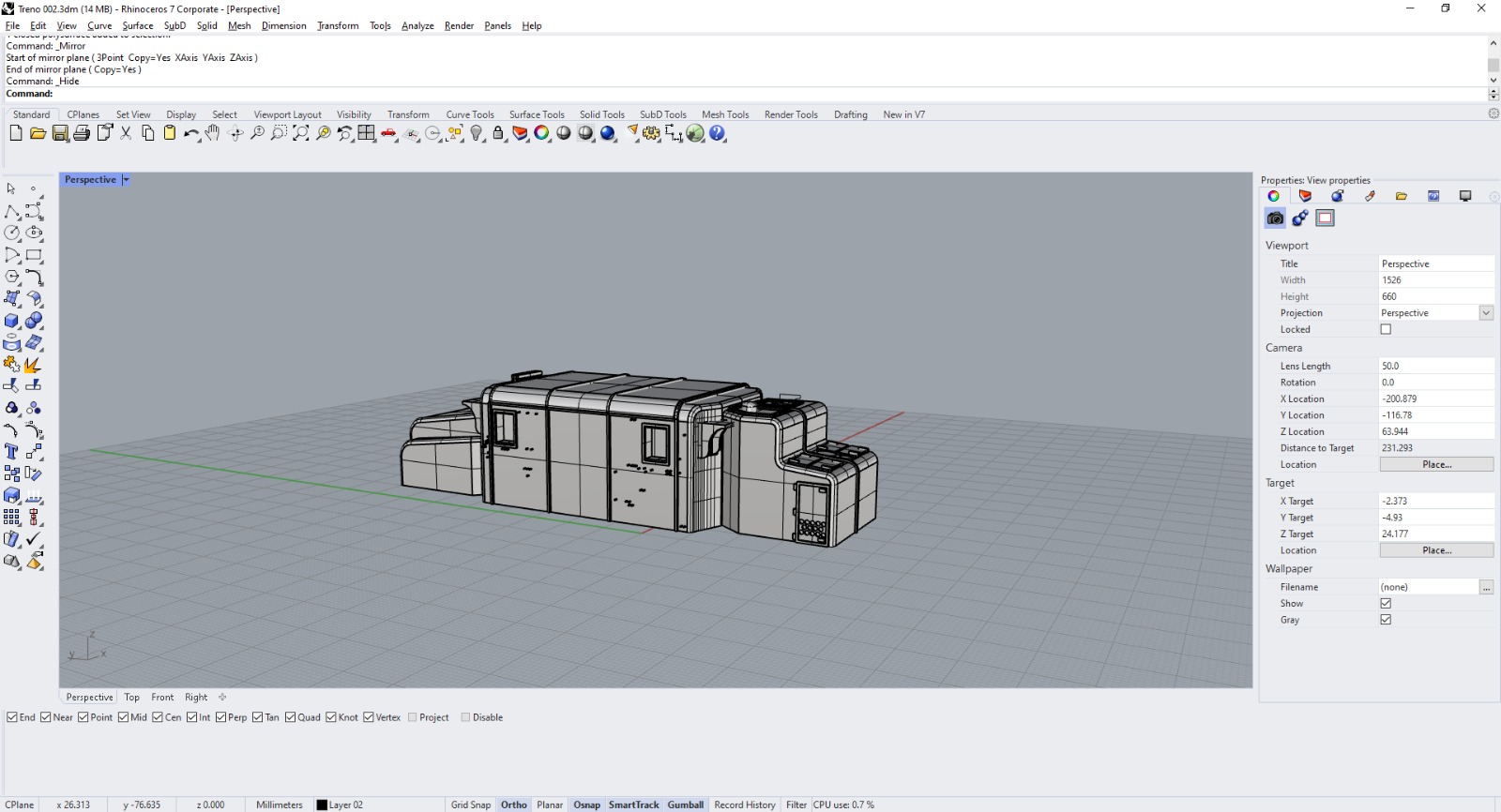

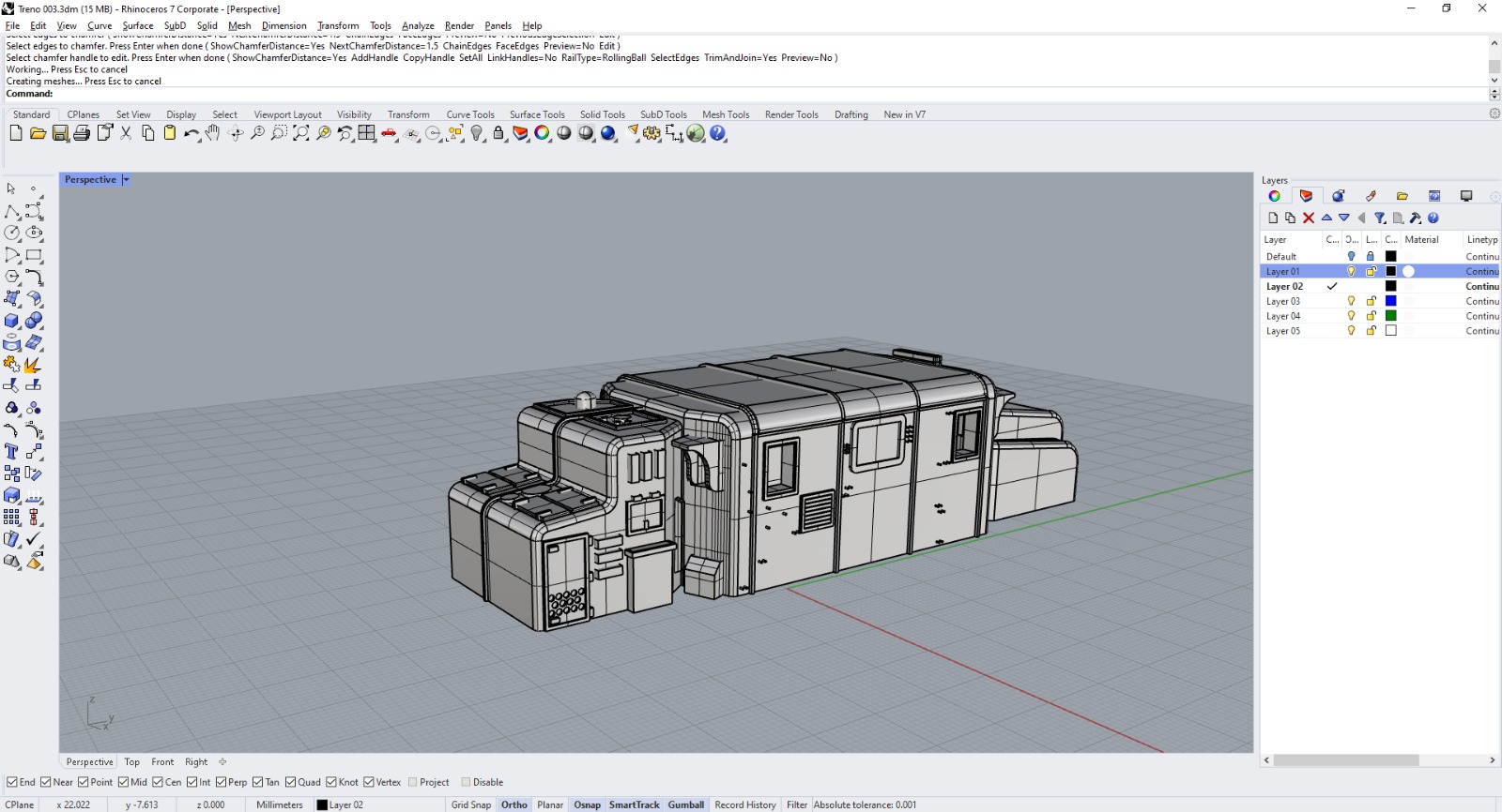

Ho una locomotiva trifase e 554 della bissel dual kit .Ho scoperto che la cassa si e' completamente deformata,presumo verosimilmente per un problema di resina o di zinco-pest delle zavorre collocate sugli avancorpi.
Come si puo' risolvere il problema della carrozzeria?
Allora le casse in resina le faceva la laser(esiste ancora?)oppure la soluzione e' demolire la macchina che allora nel 2000 costava circa 400 milalire?
Oggi e' stato completato il rendering della carrozzeria della e 554.
Sono stampate a parte i serbatoi e qualche altro piccolo particolare.
Per il momento invio il rendering quasi definitivo di come verra' la carrozzeria.
