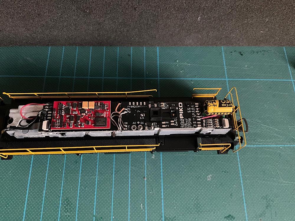

Un saluto a tutti. Ho acquistato il modello sound della d141 di piko, bellissimo modello, ma le istruzioni del decoder piko non sono presenti. Qualcuno che ha già equipaggiato il modello con i ganci digitali potrebbe indicarmi le piazzole da utilizzare per i fili e le cv da modificare?

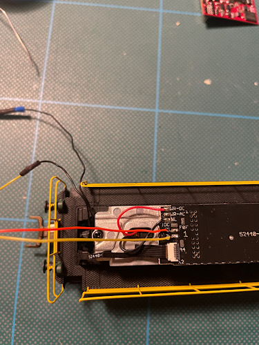

Istallato il gancio con i collegamenti come da foto. Uscita aux4 dovrebbe essere collegata ma premendo i tasti funzione il gancio non si muove. Purtroppo il foglio illustrativo non aiuta perché non dà indicazioni sulla mappatura delle funzioni. Suggerimenti?

Io utilizzo i roco e ho collegato il filo lungo alla piazzola f+, il filo corto alla piazzola a4.
A memoria la polarizzazione mi pare ok ....
quando fai le prove per vedere se c'è un tasto abilitato ricorda che ci possono essere un gancio per testata e potrebbero essere comandati da tasti diversi oppure da un solo tasto ma in funzione della direzione di marcia ...
per cui prova a spingere i tasti avendo prima impostata una direzione e poi rifallo nell'altra direzione.
