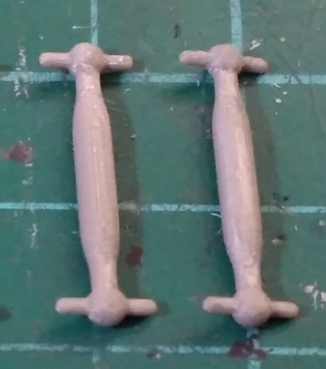

Da anni stampo alberi con snodi sferici, se mi mandi le dimensioni, posso provare a risolverti il problema una volta x tutte. :wink:
Despx
P_20220126_184236_1_1_1.jpg [ 58.83 KiB | Osservato 4582 volte ]

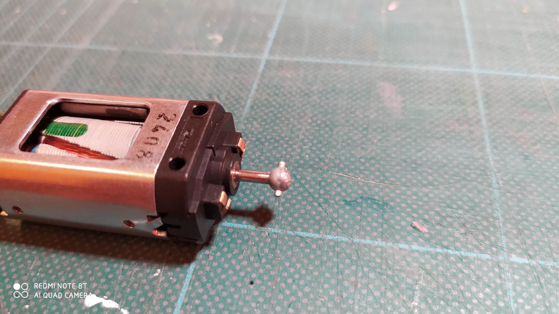

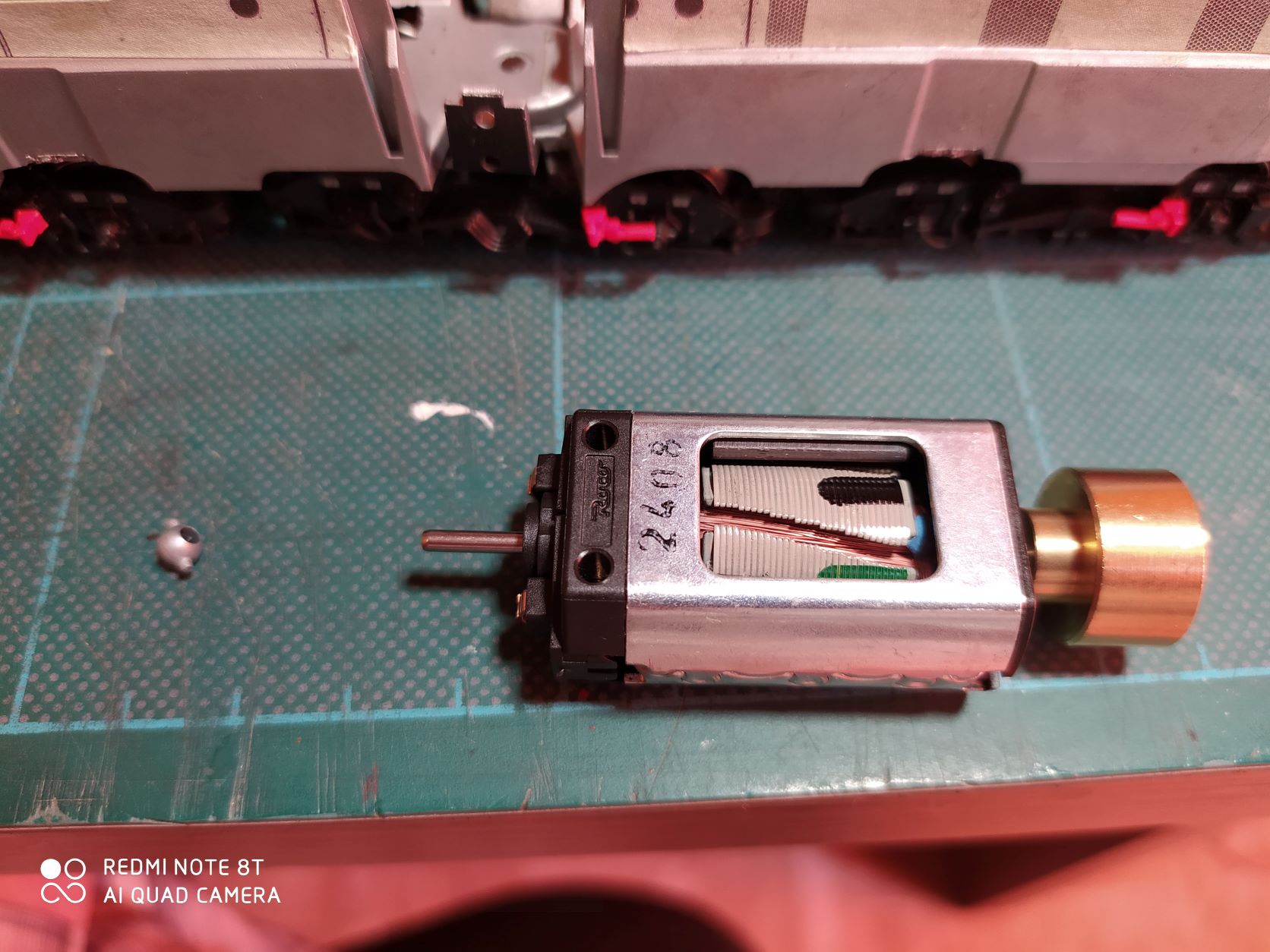

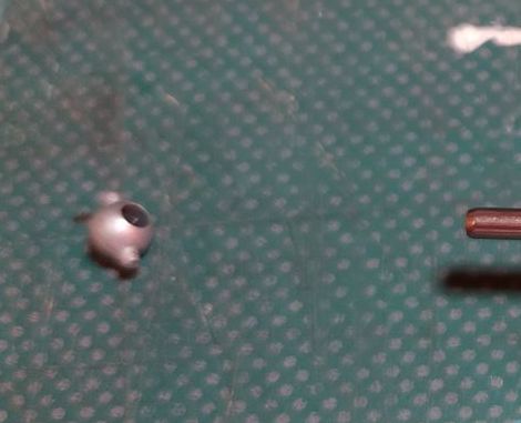

Ciao, se è lo stesso problema, al mio Caimano la sfera era di metallo e l'ho saldata con un po' di stagno.
Scania
IMG_20200531_182646 - Copia.jpg [ 241.35 KiB | Osservato 4423 volte ]
IMG_20200531_175255.jpg [ 230.97 KiB | Osservato 4423 volte ]
