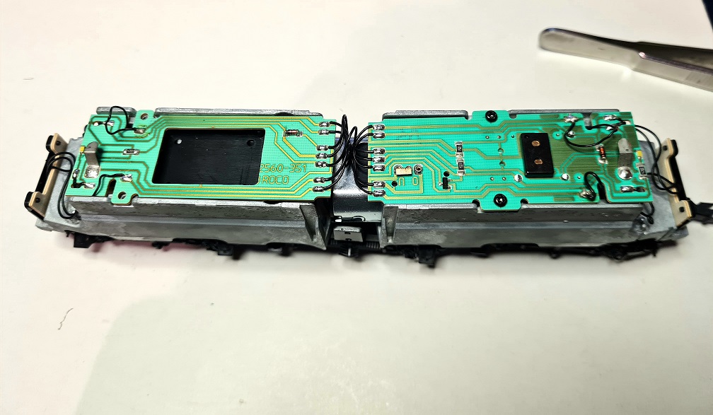

[*]Grazie della risposta. Non avendo un altro tappo ho provato a montare un decoder: stesso risultato, quindi non è il tappo. Le saldature mi sembrano a posto... potrebbe essere uno dei componenti sulla pcb? Ma quale? Tu cosa faresti?
Grazie ancora
645 2.jpg [ 181.34 KiB | Osservato 2607 volte ]
645 1.jpg [ 213.61 KiB | Osservato 2607 volte ]

Come si vede dalla foto, la corrente dal PCB al motore ci va attraverso le due molle agganciate al motore.
Prima verifica da fare è che le molli tocchino le piastrine ramate del PCB, e dalla foro di rame ne vedo poco, salvo sia argento o stagno, nel qual caso, e per scrupolo, pulire delicamente e togliere ossido.
Seconda verifica, con tester vedi se arriva tensione sulle piastrine ramate.
Terza verifica controllare che le molli portino corrente al motore, alimenta le molli e vedi se il motore gira.

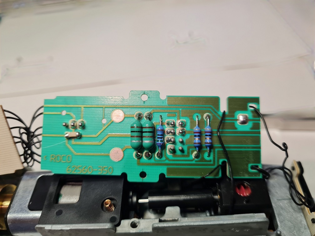

Ho fatto la prova: con 12 V alle ruote ai dischetti arrivano 0, 14 V....
Ora che faccio? Le saldature mi sembrano a posto e non saprei quale rifare e, come detto, i cavetti che uniscono i due pezzi della pcb sono a posto...

Controlla le saldature delle 2 induttanze che vanno al motore (quelle 2 che sembrano grosse resistenze) di colore verde

Fatto... le saldature delle induttanze sono a posto: lucide, lisce ed uniformi...

Oltre alle saldature sulle induttanze, controllerei anche la loro continuità.... con il tester in ohm, ai capi di ciascuna di esse, devono uscir fuori valori tendenti a 0. In caso contrario va sostituita l'induttanza (che potrebbe anche essere sostituita da un pezzo di filo, per provare....)
