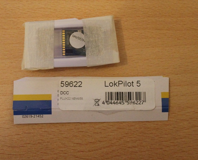

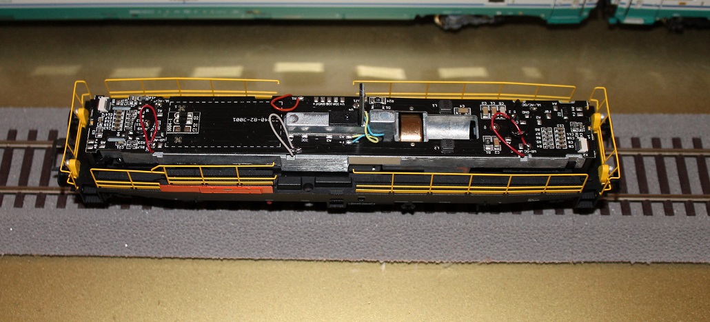

No la scatola era marcata esu. Provata adesso in analogico. La macchina funziona benissimo. Jumper non ce ne sono. Si accendono solo le luci bianche e rosse in autoreverse. Non si accende la terza luce né la verde, né la cabina, ma credo sia normale. Ho provato anche la 2018 in DCC col Lock pilot 4. Tutto regolare. I rossi si accendono con F1 e F2 e i bianchi da soli in autoreverse con OK/luci. Cabina con F5, terze luci in autoreverse con F8 e luci verdi sempre in autoreverse con F9.
Invece col Lock pilot 5 F1 ed F2 non pilotano i rossi separatamente. i casi sono due o la PCB non funziona bene o è il decoder Lock pilot 5. Può essere che sia il decoder? in questo caso lo posso mandare alla esu per una sostituzione? Grazie, Rob

Direi che è proprio il decoder....
Per verifica lo dovresti montare su un'altra diversa macchina per vedere se si comporta sempre male.
Ma dove l'hai preso?
Con esu ci potresti provare ma devi avere la prova d'acquisto... non sarebbe più semplice rivolgersi a chi te lo ha venduto?
A proposito: la scatola esu non vuol dire nulla e neppure i sigilli... sempre quei venditori di cui ti dicevo riciclano anche le scatole.

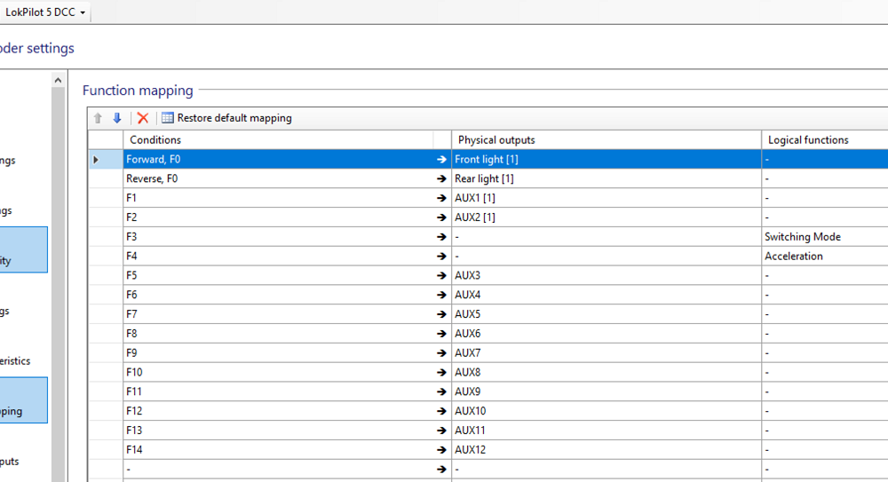

... però visto che mi avete fatto venire dei dubbi ho preso un Lokpilot V5 DCC Plux 22 (art.59622), nuovo di pacca e comprato da negozio fisico affidabile, l'ho piazzato sul decoder-tester e l'ho mappato e provato con il lokprogrammer
Quella di seguito è la mappa delle funzioni appena letta ...
2020-10-04 (1).png [ 76.58 KiB | Osservato 8005 volte ]
Ovviamente questo è il default ... e non credo di dovervelo interpretare, mi sembra abbastanza evidente quali sono i tasti abilitati e quali uscite o funzioni attivano.
Inoltre l'ho anche provato e posso confermare (se volete vi faccio anche un filmato del tutto) che alla pressione del tasto l'uscita si attiva regolarmente illuminando il rispettivo led sul prova decoder.
Ho fatto anche la prova di resettarlo (in tutti i modi a me noti) e vi posso testimoniare che sempre alle impostazioni che vi ho mostrato torna.

Aggiungo una informazione ...
2020-10-04 (2).png [ 36.76 KiB | Osservato 7989 volte ]
quello che vedete è il dialogo che compare in fase di scrittura del decoder quando lo si modifica con il lokprogrammer.
Le freccia rossa evidenzia una casella di selezione che, se marcata, comporta che i valori da voi variati diventano i valori che verranno ripristinati quando si fa reset con cv8=8.
Questo è quello che penso sia successo con i vs. decoder ... sono stati configurati imponendo un default ben specifico (che non è quello di norma settato dal costruttore).
Per riportare allo stato di fabbrica questi decoder ci vuole un hard-reset ovvero staccare l'alimentazione per almeno 30 secondi subito dopo aver fatto cv8=8... eventualmente fatelo più volte perchè non è facile essere "giustamente" rapidi (io do il comando con la destra e subito inclino su un lato il modello, ovvero alzo le ruote da un lato, con la sinistra ... se sul decoder tester stacco i fili verso la centralina o il lokprogrammer).
Per chi ha il lokprogrammer c'è anche un'altra strada: aprire un "nuovo progetto" del tipo corrispondente al decoder da resettare (ovviamente sono le impostazioni di default) e scriverlo sul decoder senza prima leggerlo.

E' molto probabile che ci sia arrivato un decoder di "preserie" non ottimizzato. Infatti il livornese attualmente non è più provvisto. Io per il passato ho già inviato a ESU un decoder che non funzionava e me ne hanno mandato uno nuovo. Se mando il decoder al livornese adesso che non ho più la scatola non me lo prende più perché "manomesso". Invece alla ESU mando il decoder, l'etichetta che ho tenuto e la fattura del livornese in una busta. Domanda: non è che se uno non ha aggiornato la Z21 all'ultimo firmware può incidere su questo decoder? Rob
