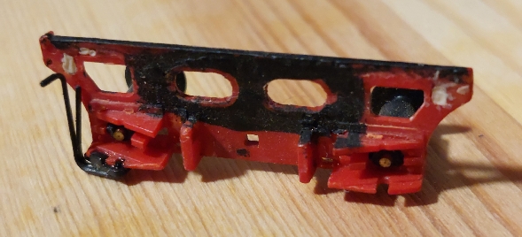

I panconi in teoria sono semplicemente inseriti a pressione con un sistema di maschi/femmine. Purtroppo temo che il cinesino di turno li abbia incollati nella parte centrale, più o meno in corrispondenza delle due finestrelle presenti. L'unica è inserire da sotto, tra il telaio e il pancone e centralmente, una lama sottile e stretta e provare a scollare il tutto.
Ti allego una foto del pancone del 432, fotografato da dietro, per farti capire come dovrebbe essere fatto quello del 431.
Saluti,
