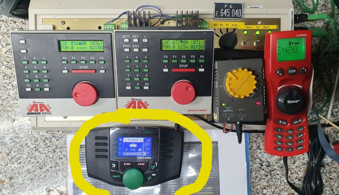

Salve. Chiedo gentilmente se qualcuno conosce bene, e ha avuto problemi SW con questa centrale.
Dopo circa tre anni di onesto lavoro, un bel giorno l'accendo e mi torna nella lingua originale tedesca.
Non riesco ad impostare piu' nessuna lingua, tranne il tedesco. La centrale (nel cerchio giallo in foto), funziona benissimo,
la uso solo per le mie loco sound in quanto la trix è predisposta per le funzioni fino a F24.
I vari rivenditori contattatati non hanno spiegazioni in merito.
Enrico Roma

Enrico, sulla Trix non so aiutarti, ma perché non aggiorni il MultiMAUS!?

Magari!!! Quali sono i passi per aggiornare il multimouse ? C'è qualche centro specializzato Roco? Si aggiorna con la Z21 ?
La Trix ha il vantaggio di avere una regolazione molto fine della velocità, e i tasti funzione riconoscibili con i simboli assegnati, cose che non ha il multimouse.
 Oggetto del messaggio: Re: centrale Trix Mobile station
MessaggioInviato: venerdì 19 gennaio 2024, 17:46
Messaggi: 1738
Si aggiorna con il Maintenance tool tramite Z21.

Io della Mobile Station 2 ho quella con marchio Märklin, che è identica alla Trix da tutti punti di vista. Se conosci qualcuno (o un negozio) che ha una Central Station 2 puoi collegarci la tua MS2, scaricare e quindi installare eventuale software aggiornato.
https://www.youtube.com/watch?v=r11DZntCudE
