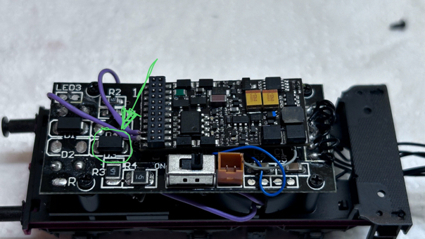

Buonasera a tutti,
Ho riscontrato improvvisamente un problema con i fanali della mia 623.
In breve, fanno un po’ come gli pare.
Si accendono, sfarfallano, si accendono anche in retro.
Per caso ho notato che il componente cerchiato in foto era bollente.
Che componente è? Lo posso togliere? Posso ovviare in qualche maniera?
Alternativa è dissaldare il filo dei led sulla pcb e buonanotte al secchio.
Giovanni

Temo che il riscaldamento del componente sia un effetto secondario: ad occhio potresti avere un corto intermittente da qualche parte.
Per dirla tutta, ho sostituito il connettore. Ma i sei fili sono saldati correttamente..
Non vedo proprio dove potrebbe verificarsi il corto.
Cheppa!!
Mi sa che dissaldo il connettore e poi ricomincio.

Anche io ho cambiato il connettore della 623…. sulle altre Oskar nessun problema, ma la 623 aveva comportamento strano, poi cambiato il connettore, tutto a posto. Il singhiozzo del motore era dovuto ad un cattivo contatto. Avró fatto l’autotune 1000 volte prima di capire il problema …..

Giovanni, se hai usato la pasta salda potrebbe essere quella. Nel caso dai una lavata/pulita con alcool e uno spazzolino da denti.
Ok….con calma ci riprovo…

Ho verificato con una lente di ingrandimento e tra due piazzole, motore e led,
c’era una piccola bava di stagno che provocava un piccolo corto.
Pulito il tutto, ora la 623 funziona di nuovo.
Ho anche aggiunto un CUP Zimo.
Adesso, ammesso ci fossero incertezze nella marcia, va spedita.
Grazie per il supporto
Giovanni

Ciao. Il componente cerchiato che hai constatato il surriscaldamento è un diodo, lo riconosci anche dalla serigrafia " D " sul PCB. Non so quanto tu sia pratico di elettronica, per verificare se effettivamente in corto, lo devi dissaldare almeno da un lato, sollevandolo e misurandolo con un tester Ohmmetro. Se conduce in ambedue i lati, ovvero da + a - e dal - al + vuol dire che è in corto. Lo puoi sostituire con un comune 1N4007 Rispettando la polarità riportata sul diodo, ovvero una striscia indica il +.
Grazie, ma come dicevo c’era una leggera sbavatura di stagno che provocava il corto. Pulito il tutto, ora va che è una bellezza.
