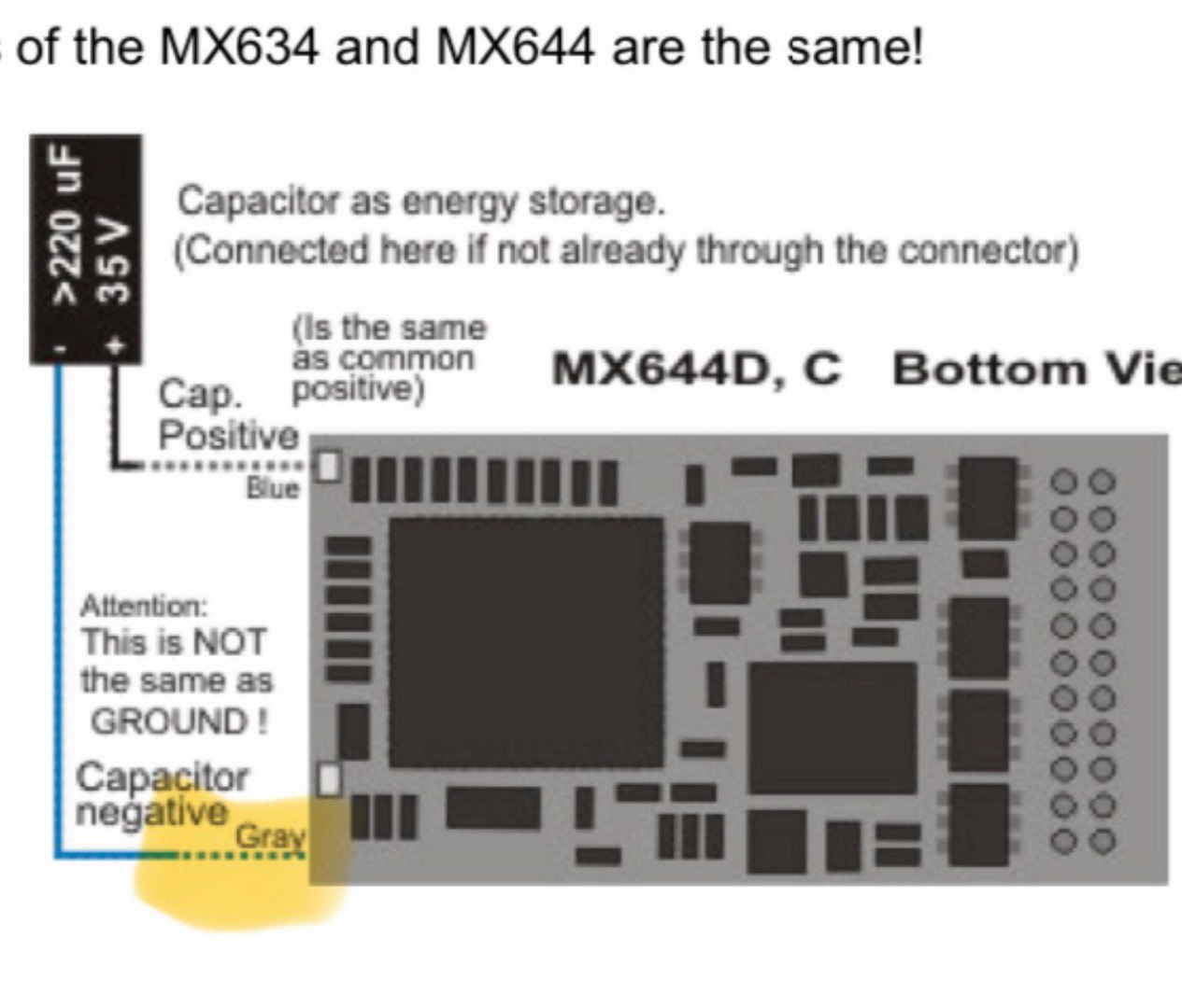

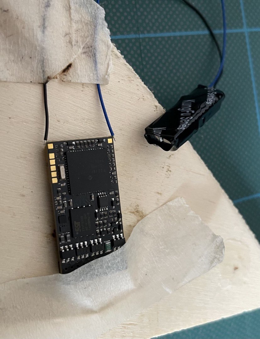

Vi ringrazio per i suggerimenti. In base al manuale, se non ho capito male , dovrei collegare i fili come da foto allegata. Mi dareste conferma?
Grazie a tutti.

Il collegamento nella tua foto mi sembra corretto. Nel Powerpack LaisDcc il positivo è il filo blu.
Un applauso per il grafico Zimo che sul manuale ha disegnato il filo blu di colore nero, e il filo grigio di colore blu. Un genio.

Il collegamento è corretto. Testato su vari decoder funziona perfettamente.
Le macchine cambiano decisamente nella regolarità del funzionamento e, se del caso, del suono.
