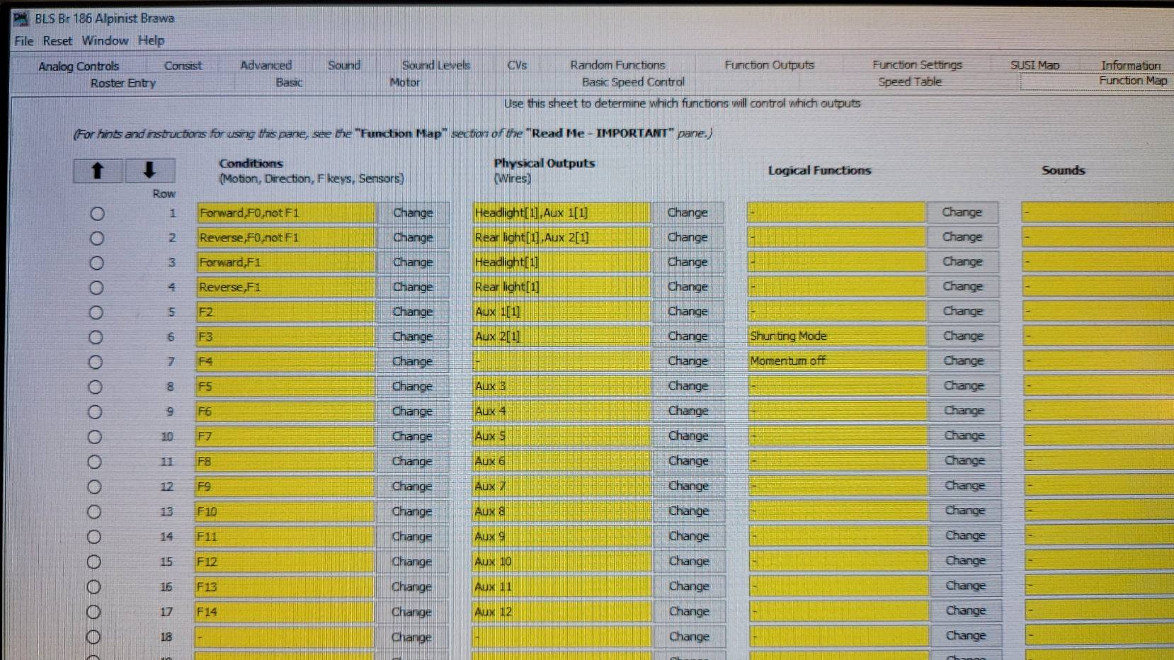

Ciao Marco, grazie per la risposta. Ecco alcuni dati in più
- il modello è Brawa
- Il manuale non dice nulla di che. Ho aperto la loco ma non ci sono selettori del Pcb sui quali intervenire (tipo Acme, per capirsi)
- La mappa funzioni di decoder pro la allego
- Cerco di fotografare per bene la parte che riguarda il digitale del manuale
mappa funzioni.jpg [ 282.33 KiB | Osservato 2751 volte ]
Ultima modifica di Principe Anchisi il domenica 7 aprile 2024, 13:32, modificato 1 volta in totale.

- togli not F1 dalle prime due righe (Conditions)
- togli Aux1[1] e Aux2[1] sempre dalle prime due righe (Physical output)
- sostituisci Headlight[1] con Aux1[1] nella riga 3 (Physical output)
- sostituisci Rear light[1] con Aux2[1] nella riga 4 (Physical output)
- cancella Aux1[1] e Aux2[1] dalle righe 5 e 6 (Physical output)
poi scrivi i valori cambiati e prova.
 Oggetto del messaggio: Re: Strano problema (digitale) loco Brawa
MessaggioInviato: martedì 2 aprile 2024, 21:26
Messaggi: 6421
Beh, prima di modificare la mappa delle funzioni bisognarebbe sapere cosa è collegato alle singole uscite.
Prendendo per buono che alle due uscite AUX ci sono le luci bianche, io di solito in casi come questi procedo così: cancello tutta la configurazione della mappatura del decodere e abbino:
- F1 comanda Aux1
- F2 comanda Aux 2
- e via di seguito
dopo di che configuro il decoder a mio gusto e piacere nel rispetto della norme proprie dell'impresa ferroviaria a cui appartiene la loco o/e alle linee che deve percorrere nella finzione modellistica.
MessaggioInviato: mercoledì 3 aprile 2024, 9:29
Messaggi: 1738
E' esattamente quello che ho scritto sopra!
Nel caso non piacesse può sempre fare un reset e riportare il decoder nella configurazione precedente.
