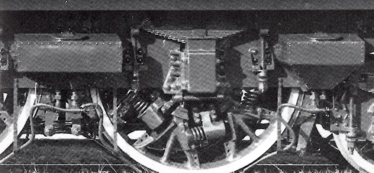

Due scansioni di dettaglio dalla foto di fabbrica della 002 (libro sopra citato).
EPSON024.JPG [ 260.15 KiB | Osservato 1919 volte ]
EPSON022.JPG [ 277.49 KiB | Osservato 1919 volte ]

Beh, direi che chiodature a parte, per il resto la forma mi sembra molto simile a quelle delle macchine di serie, dirò ai ferrovieri Preiser di non stare a cavillare troppo o li licenzio in tronco.... :lol:
In effetti osservando le foto della 002 e della 004 ero praticamente arrivato a questa conclusione, dall'altro lato veniva invece definita come una delle differenze più caratterizzanti fra le due versioni e quindi ero praticamente in... stallo.
Dubbio dissipato!
Grazie ancora,
Mario
