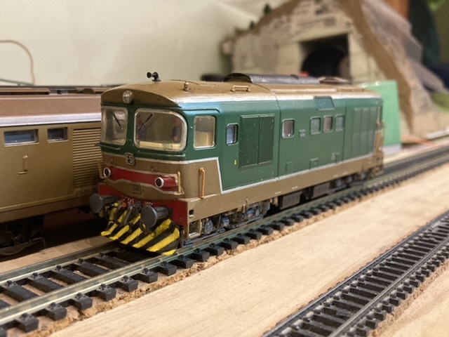

Messaggi: 601
Ciao, un annetto fa avevo trovato da un negozio di modellismo milanese una 345 maldestramente sporcata che veniva svenduta ad un prezzo interessante, ho deciso di riverniciarla dopo averla pulita usando lo smalto humbrol 3 per il verde e l’isabella puravest, mascherando con scotch per mascherature Tamiya anche le cromature dei baffi rifatte con humbrol 191 argento cromo. Poi ci ho montato la pcb Almrose.
Un saluto
L
