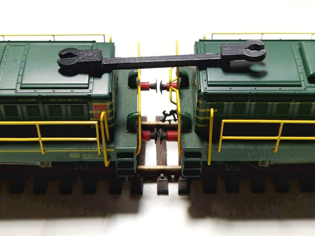

Volevo condividere con voi la mia gioia di esser riuscito a realizzarmi un nuovo gancio per le mie Rivarossi art.1475 FS E 321.107 E 322.107 !
Erano ferme in vetrina da circa 20 anni, non avendo plastico dove farli girare e non avendo modo di utilizzarle, c'erano solamente alcuni binari Roco GeoLine in casa dove poterli muovere.
Iniziai qualche settimana fa a smontarle completamente, risolti alcuni problemi di captazione elettrica tra scheda elettronica e lamelle sulle ruote, si passa a dover risolvere il problema più gande: il gancio tra i due rotabili.
Si era rotto uno dei due occhielli che ci sono all'estremità del gancio, quindi non potevo provarli/usarli in accoppiata.
Ma siccome mi sono comprato una stampante 3D ho deciso di mettermi alla prova ricreando il gancio da 0.
Dopo svariate ore davanti al pc e prove varie, eccolo li che torna a farmi vedere le due loco accoppiate! 8) :wink:
Vi lascio una foto!
Buona giornata a tutti!

Bene, benissimo… :shock: :shock: :shock:
Allora ti chiederei, visto che da un po’ mi frulla l’idea, che stampante hai?
Software?
Due righe o più per condividere cosa hai fatto?
Ti ringrazio in anticipo….
Sono molto interessato..

Ti scrivo due righe in privato :wink:

Provo a darci un occhio semmai per l'altra E321 che ho..... perchè la 321 112 li ha in plastica, mentre questa in foto non sono in plastica.
E656-024 ha scritto:
Bravo!! Ottima realizzazione!!
Grazie mille!
Sono davvero soddisfatto di essermi realizzato qualcosa in piena autonomia :wink:
Adesso sono allo "studio" per crearmi un gangio (presumo fisso, senza occhiello) perchè alle estremità nessuna delle mie due loco aveva i ganci.
Poi voglio provare a farmi anche il supporto motore che purtroppo l'originale si è crepato ...... :(

Bravo. Grazie per la tua risposta.

Ottimo lavoro.
Anche alle mie si è rotta la barra. Per risolvere il problema ho comprato dei porta ganci NEM (quelli inclusi nei carrelli di ricambio delle carrozze Ciwl Rivarossi). Per risolvere inoltre il problema della captazione di corrente ho messo i ganci magnetici Almrose: ora la corrente viene presa da tutti e 6 gli assi. I fili dei ganci sono stati saldati sui rispettivi circuiti stampati (avevo motorizzato anche la E322).

Siccome me li hanno chiesti in molti questi ganci, ho deciso anche di venderli.
Ma secondo voi, qua sul forum si può creare un annuncio di vendita ganci? :roll: :?:
Comunque con il supporto motore non riesco a realizzarlo, mi mancano i supporti per bloccarlo al telaio e non riesco a stamparli come sono gli originali purtroppo .....
