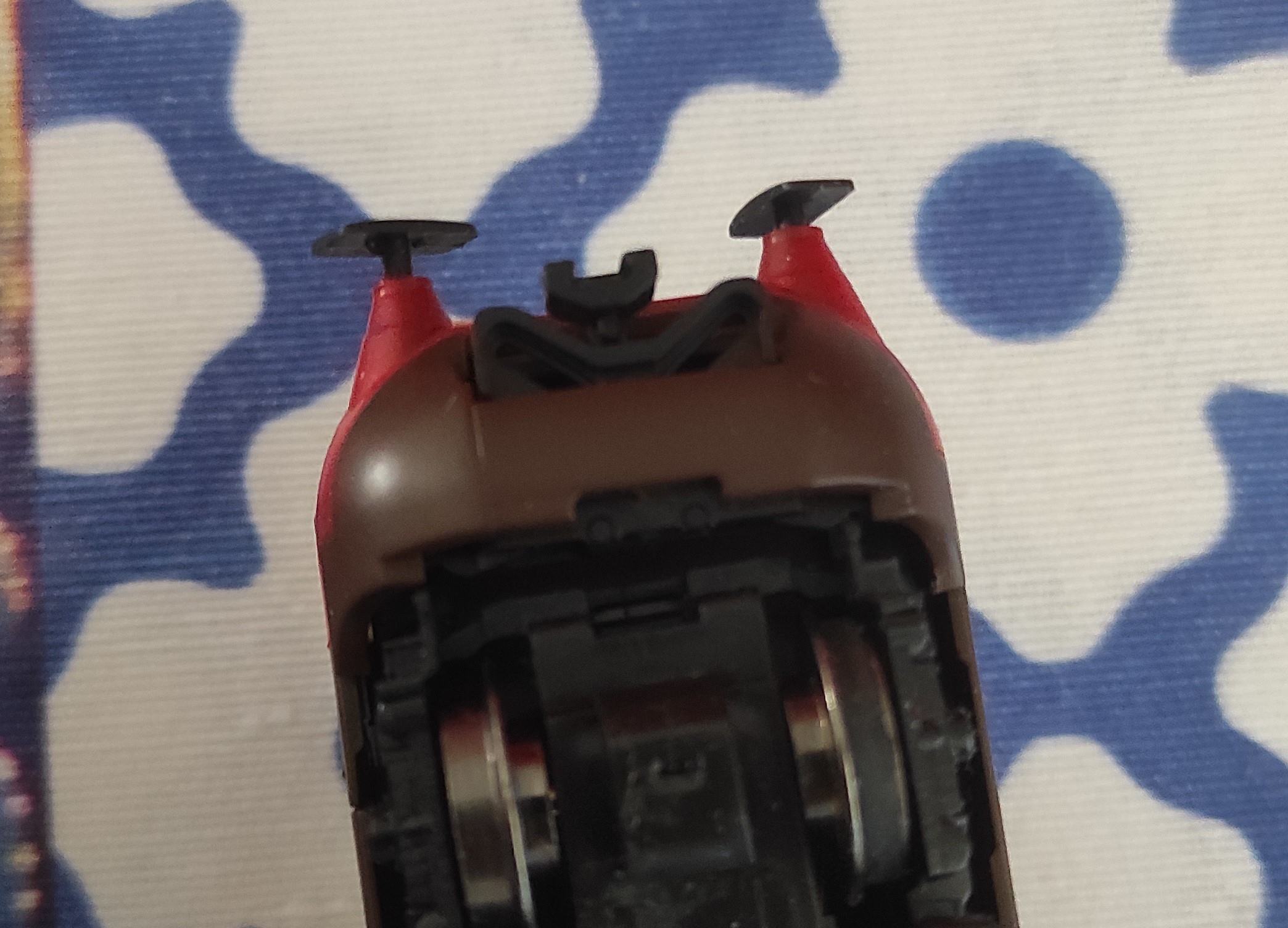

Buonasera,
ho acquisito una coppia di VITRAINS 990 e 840 senza ganci.
Vorrei sapere come poter rimediare per accoppiarle tra di loro o con altri rotabili, dato che la ditta vicentina mi ha risposto che al momento non ha né ricambi, né ganci.
grazie mille

Ganci corti o universali Roco con innesto a coda di rondine ... purtroppo non mi pare che si trovino le sole teste ma soltanto con l'innesto regolabile in altezza.
Altrimenti gli stessi (o anche proprio i Vitrains originali) dai cassetti di qualche amico/appassionato/ladrone di ebay.
Immagine 40396
Immagine 40287
Immagine 40286
Immagine 40281
su roco ho trovato quanto sopra ... penso ne esistano anche di altre marche: l'aggancio a coda di rondine è normato dalla NEM 363!!
