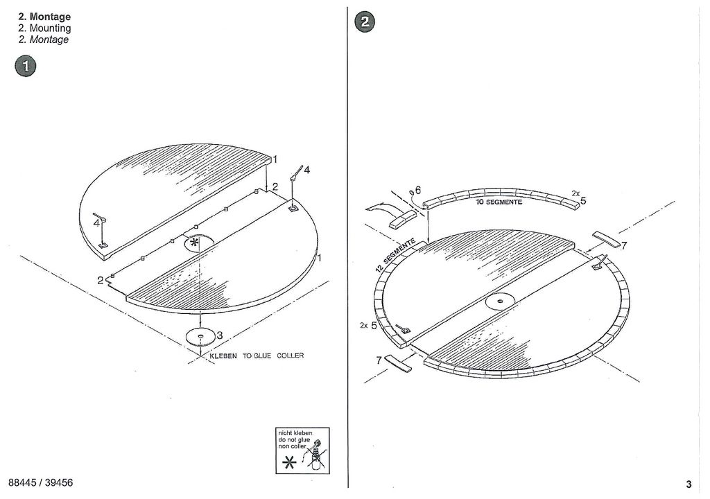

Sto montando il kit e sono presenti 2 dischi da montare al centro della piattaforma.
Nelle istruzioni sono indicati con il numero 3: da come le interpreto io, un disco va incollato solo al piano dove viene posizionata la piattaforma, fungendo da perno, ma il secondo disco a cosa serve ?
Vanno montati 2 dischi sovrapposti, il secondo incollato al piatto girevole ?
Ogni consiglio è benvenuto, grazie in anticipo.
Queste sono le istruzioni (sintetiche, eh !)
Istruzioni Montaggio Kibri 394562 [1024x768].jpg [ 70.18 KiB | Osservato 6289 volte ]

Forse i due dischi (3) vanno montati e incollati uno sull'altro, per ottenere uno spessore adeguato de evitare interferenze con il piano di appoggio. Forse puoi fare come ti pare dato che la tina (inesistente) é coperta. Forse non ti sono di nessun aiuto...
 Oggetto del messaggio: Re: Piattaforma girevole Kibri 39456
MessaggioInviato: venerdì 18 settembre 2015, 14:47
Messaggi: 1537
Sarò orbo ma io di dischi ne vedo uno solo (quello piccolo col foro al centro) che deve essere incollato perfettamente al centro della piattaforma in corrispondenza del foro centrale per poi essere innestato nel perno di rotazione, se è presente un secondo disco potrebbe essere di scorta oppure come dice Capolinea per spessorare ma spessorare solo al centro e non anche nella zona periferica temo che crei qualche basculamento al passaggio dei treni :wink:
MessaggioInviato: venerdì 18 settembre 2015, 15:35
Messaggi: 3237
Probabilmente va incollato sotto ma non sopra (se ricordo bene l'asterisco indica proprio che il pezzo non va incollato).

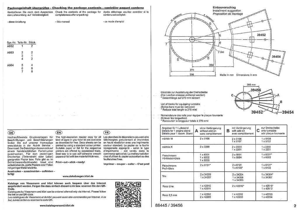

274
Qui hai tutte le misure,
Istruzioni Montaggio Kibri 394561 [1024x768].jpg [ 137.04 KiB | Osservato 6035 volte ]

Precisazione: i dischi presenti sono 2, ma non sarebbe la prima volta che, per semplicità di progettazione delle materozze, alcuni particolari sono stampati in esubero o doppi.
I dischi hanno un foro al centro, ma non sono presenti perni nella confezione.
Se montati uno sopra l'altro, la piattaforma oscillerebbe: in effetti, per migliorare la rotazione, sto pensando di trovare dei micro rulli da montare sotto, lungo il perimetro.

Per alimentare le rotaie forerò la piattaforma per far passare i fili di alimentazione, dove c'è il puntino rosso,un foro per lato, poi farò due fori sulla base del plastico abbastanza larghi da permettere che i fili si spostino seguendo il movimento della piattaforma.
Istruzioni Montaggio Kibri 394562 [1024x768].jpg [ 106.36 KiB | Osservato 2288 volte ]
IMG_20250417_204838.jpg [ 15.93 KiB | Osservato 2288 volte ]

Diversamente da Gianca, io SONO orbo (cataratta secondaria in attesa di intervento...), ma interpretando il disegno ho l'impressione che, in mancanza di un pezzo che faccia perno, sia proprio quel dischetto a fungere da perno: incollato alla base di supporto (al plastico, magari col secondo come spessore) ma non incollato alla base della piattaforma per lasciarla libera di ruotare... i miei offuscati due cents.
