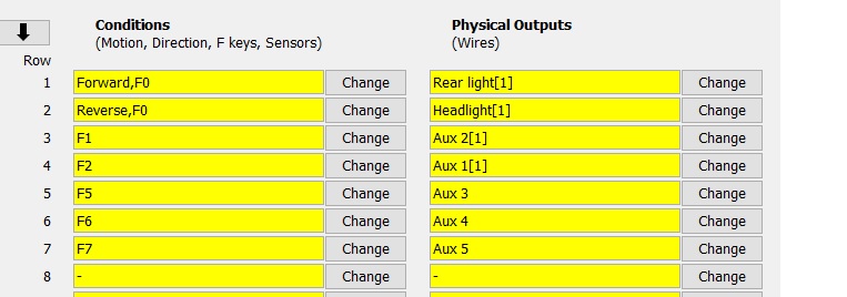

ho provato senza STOPPED e con STOPPED, non cambia nulla
folle880.jpg [ 62.96 KiB | Osservato 3443 volte ]
le prime due righe danno le giuste luci. Mettendo il parametro del motore a "inverso" non cambiava nulla

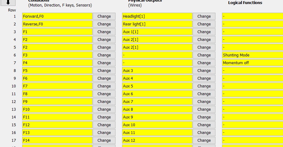

la motrice ha questa mappa funzioni e mi va benissimo. F2 doppione è una svista
ale790.jpg [ 139.42 KiB | Osservato 3439 volte ]

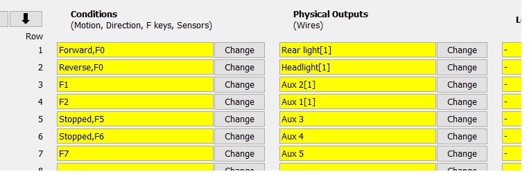

questa la configurazione che era così anche quando la CV 124 era pari a 16
