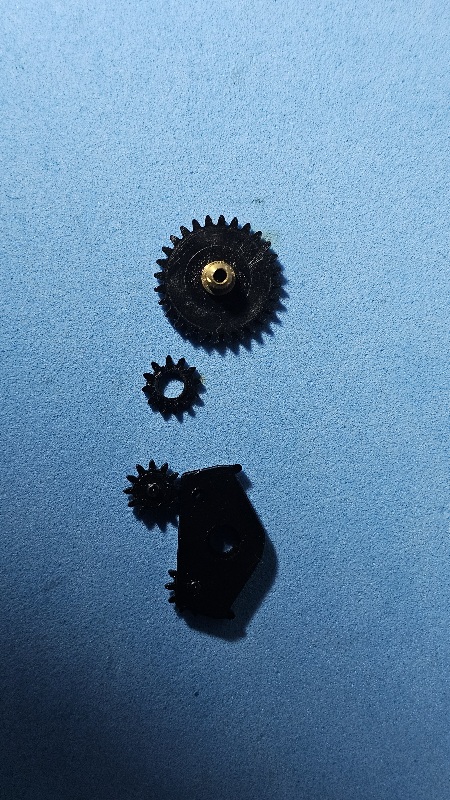

Dopo qualche tempo torno a scrivere sul forum per condividere un’esperienza che potrebbe tornare utile ad altri. Il problema è relativo alla rottura dell’ingranaggio principale del dispositivo S-Drive della locomotiva BR18 delle DRG prodotta da Hornby Rivarossi con rif. 2029 (2829 per il sistema CA).
Cominciamo con l’evidenziare le differenze tra il modello Hornby Rivarossi e il modello Rivarossi Como, precedente: il dispositivo in questione, che si inserisce tra la vite senza fine metallica e l’ingranaggio dell’asse motore della locomotiva, è nel modello più recente completamente in plastica. Avete capito bene: in plastica su vite senza fine metallica!
Sicuramente per tale interposizione, o più semplicemente per il solito problema della scarsa qualità della plastica di costruzione, l’ingranaggio centrale di questo meccanismo un bel giorno si è crettato, cominciando a girare a vuoto sul perno centrale (anch’esso in metallo) e portando alla totale immobilità della locomotiva pur con motore attivo.

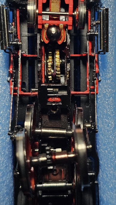

Smontato il mantello dal telaio, rimosso anche il sovratelaio dei praticabili che circondano la caldaia, ho provveduto a svitare la scatola ingranaggi della S-Drive arrivando al pezzo danneggiato, per il quale bisogna necessariamente forzare con delle pinze il perno sul quale bascula per poterlo estrarre dal telaio e liberarlo completamente.

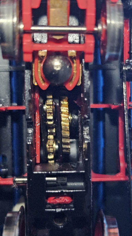

L’operazione, che sembrava molto più difficile prima di eseguirla, si è in realtà rivelata alquanto facile. Rimosso il perno e il pezzo danneggiato, ho provveduto a reinnestare il pezzo nuovo sul vecchio perno e ho ricollocato il perno stesso nella sua sede, ultimando l’operazione solo a pressione, con un paio di micro-colpi di martelletto su un cilindretto metallico puntato sul perno stesso, al fine di evitare di fare danni per troppa irruenza.
Rimontato il tutto e ingrassati gli ingranaggi, finalmente tutti metallici, con un po’ di grasso rosso Rivarossi, ho provveduto a rimettere la loco sui binari verificando il suo perfetto funzionamento e il ripristino del curioso meccanismo di frizione in questione.

Commento file: S-drive crettato, con distacco ingranaggio interno che si è svincolato dall'asse metallico di rotazione dell'ingranaggio principale

Commento file: Per l'ingrassaggio si accede facilmente rimuovendo il carter in plastica fissato a pressione e sollevando l'asse motore

Commento file: Dettaglio s-drive metallico di ricambio in posizione
