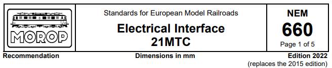

MessaggioInviato: mercoledì 17 luglio 2024, 14:53
Messaggi: 1748
Intanto cominciamo a chiamare correttamente le interfacce: è 21MTC.
Poi se fosse questo il motivo, mi spiegate perché Roco sta adottando il PluX22 su tutte le macchine (e mi vien da dire ... tranne le italiane _vedi le ultime E646 o E656)?
