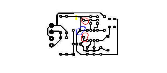

Ciao, se ho capito bene, tu usi questo....
https://usuaris.tinet.cat/fmco/dccacc_en.html#servo
I piedini del 5 Volt sono quelli segnati qui (in rosso il positivo, in blu il negativo): ovviamente troverai le stesse letture in qualsiasi punto delle piste stampate connesse a quei punti. La vista è lato opposto componenti.
kkkk.JPG [ 17.31 KiB | Osservato 3263 volte ]
Max

Si ,lo schema è questo, anche se il mio ha disposizioni un po' diverse, e il condensatore da 100 nano, anziché ceramico è poliestere.
Grazie mille appena posso dò un'occhiata.
Buona notte
Agostino.

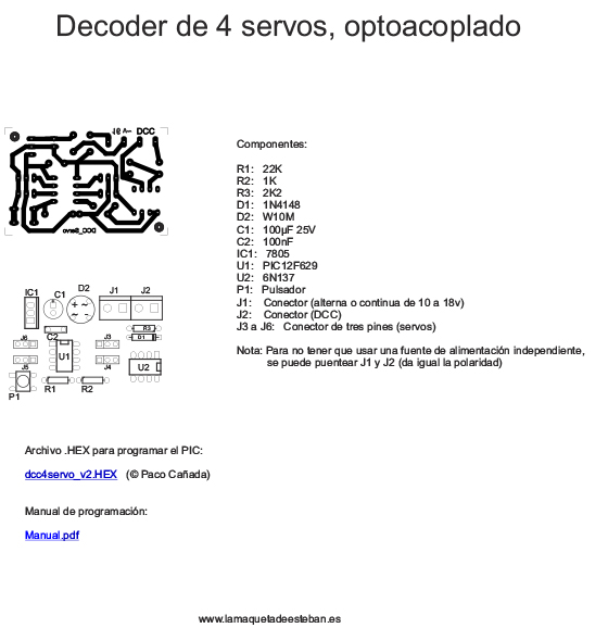

Nome: Gianmarco Aulino
Iscritto il: giovedì 12 gennaio 2006, 23:32
Messaggi: 549
Località: praticamente Africa
max5726 ha scritto:
Se separi la linea di alimentazione dal DCC, il regolatore LM7805 può essere eliminato se usi un alimentatore esterno da 5Vcc per alimentarli tutti: questo perchè non c'è nulla da alimentare a 12Vcc. Io ho fatto esattamente così.
Max
Ciao, ho trovato anche la versione con l'alimentazione separata ma vedo che è sempre presente il 7905… Alimentando la linea dei servo direttamente a 5v, come faccio a rimuovere il 7805?
Decoder-4-servos-optoacoplado.jpg [ 115.63 KiB | Osservato 1930 volte ]
