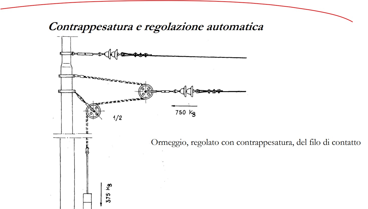

Effettivamente l'immagine riportata sul sito ę più chiara di quella allegata alle istruzioni (!). Tuttavia non riesco a capire come ė realizzato esattamente il sistema ormeggio/contrappeso, an he perché i componenti in dotazione del kit sono un po' strani. Se potessi esaminare un'immagine del reale, poi mi arrangerei ad adattarli.

L'ormeggio funziona così. Ti aiuta?
ormeggio.jpg [ 97.9 KiB | Osservato 2539 volte ]

Fino a un certo punto, perché quello he non capis o è come ci si collega alle rotaie trasversali proprie di questo portale
