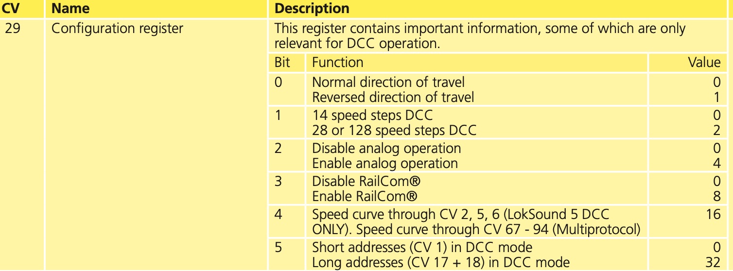

A suo tempo per imparare a impostare la CV 29 mi stampai la tabella presente nelle istruzioni dei decoder ESU:
CV 29 ESU tabella completa.jpg [ 211.15 KiB | Osservato 2362 volte ]

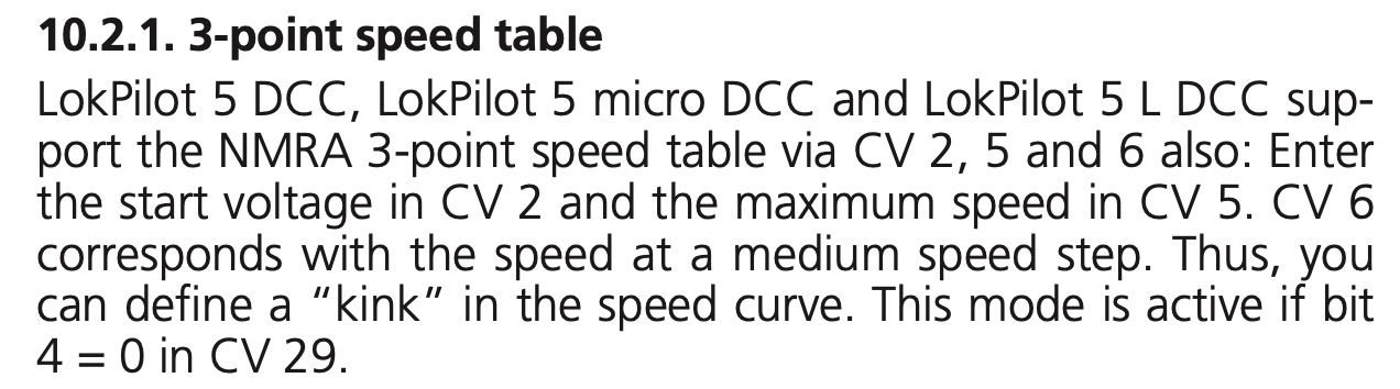

...quella tabella riguarda un decoder multi-protocollo che ha il bit 4 sempre pari a 16.
Per gli altri decoder (inclusi gli ESU DCC) il bit 4 può essere pari a 0 se si vuole impostare la curva di velocità tramite le CV 2,5 e 6 o pari a 16 se si vogliono utilizzare le CV da 67 a 94.
CV 29 ESU bit 4.jpg [ 145.64 KiB | Osservato 2359 volte ]

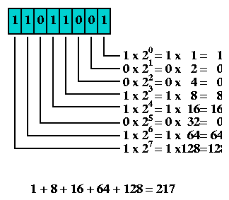

A completamento: per calcolare il valore da scrivere nella CV a partire dai bit, questa è la formula:
bits-bytes5.gif [ 3.63 KiB | Osservato 2337 volte ]
Il bit meno significativo (a dx nello schema) è il bit zero (0), quello più significativo (a sx) è il bit 7
