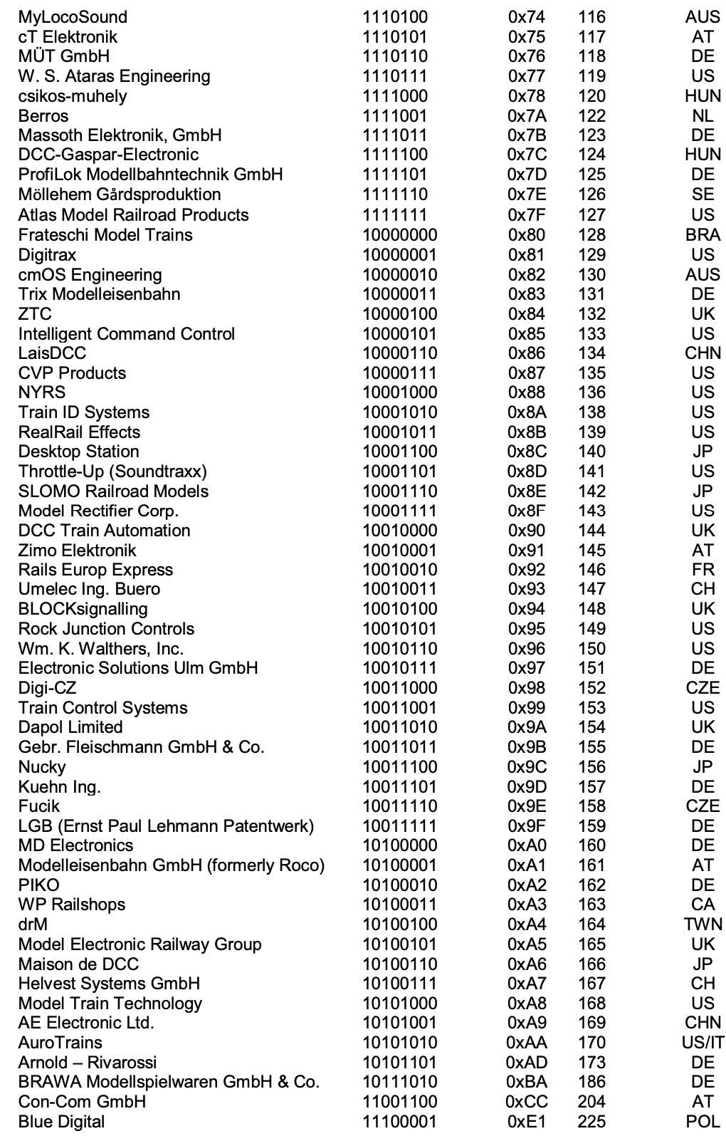

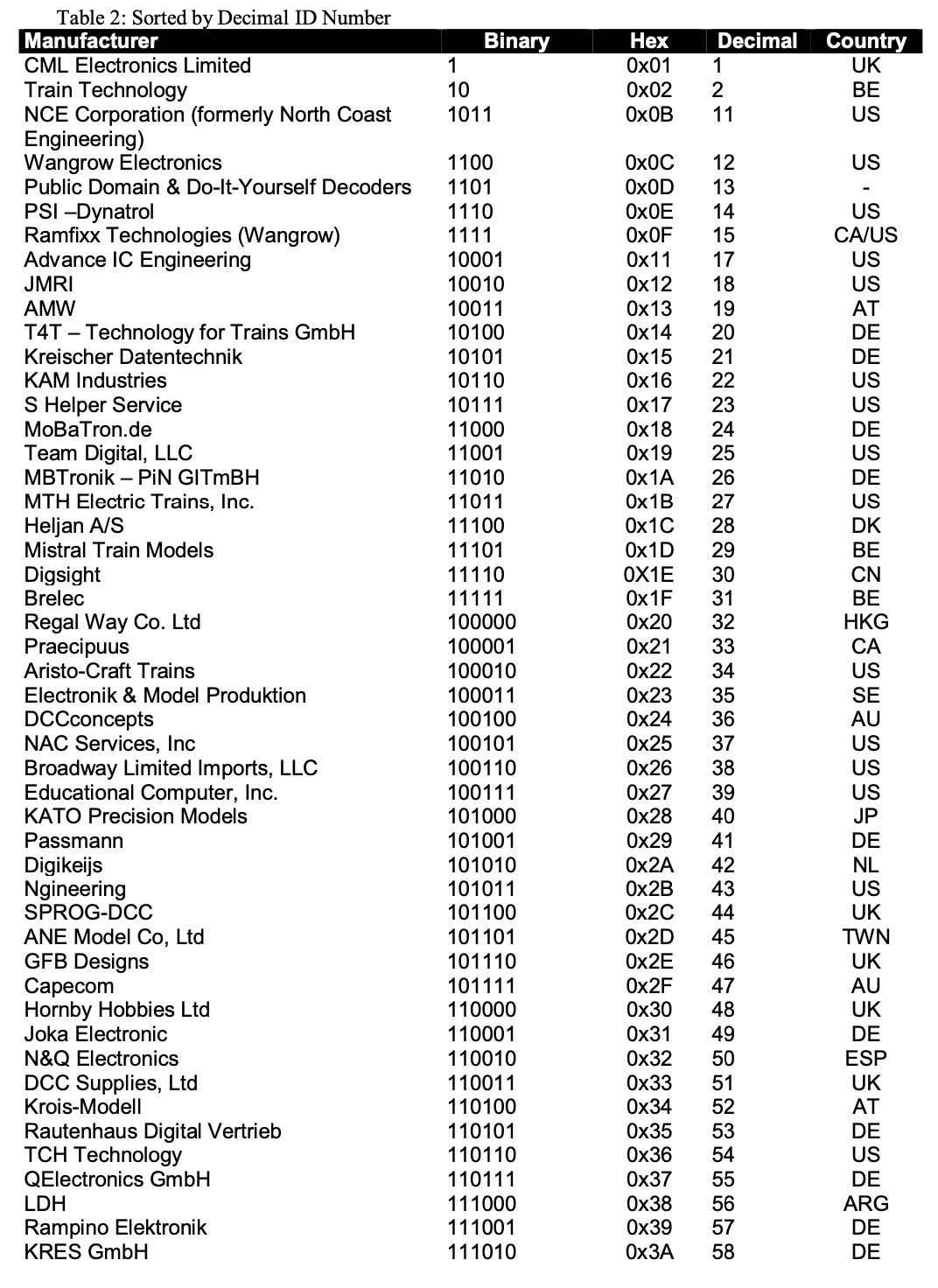

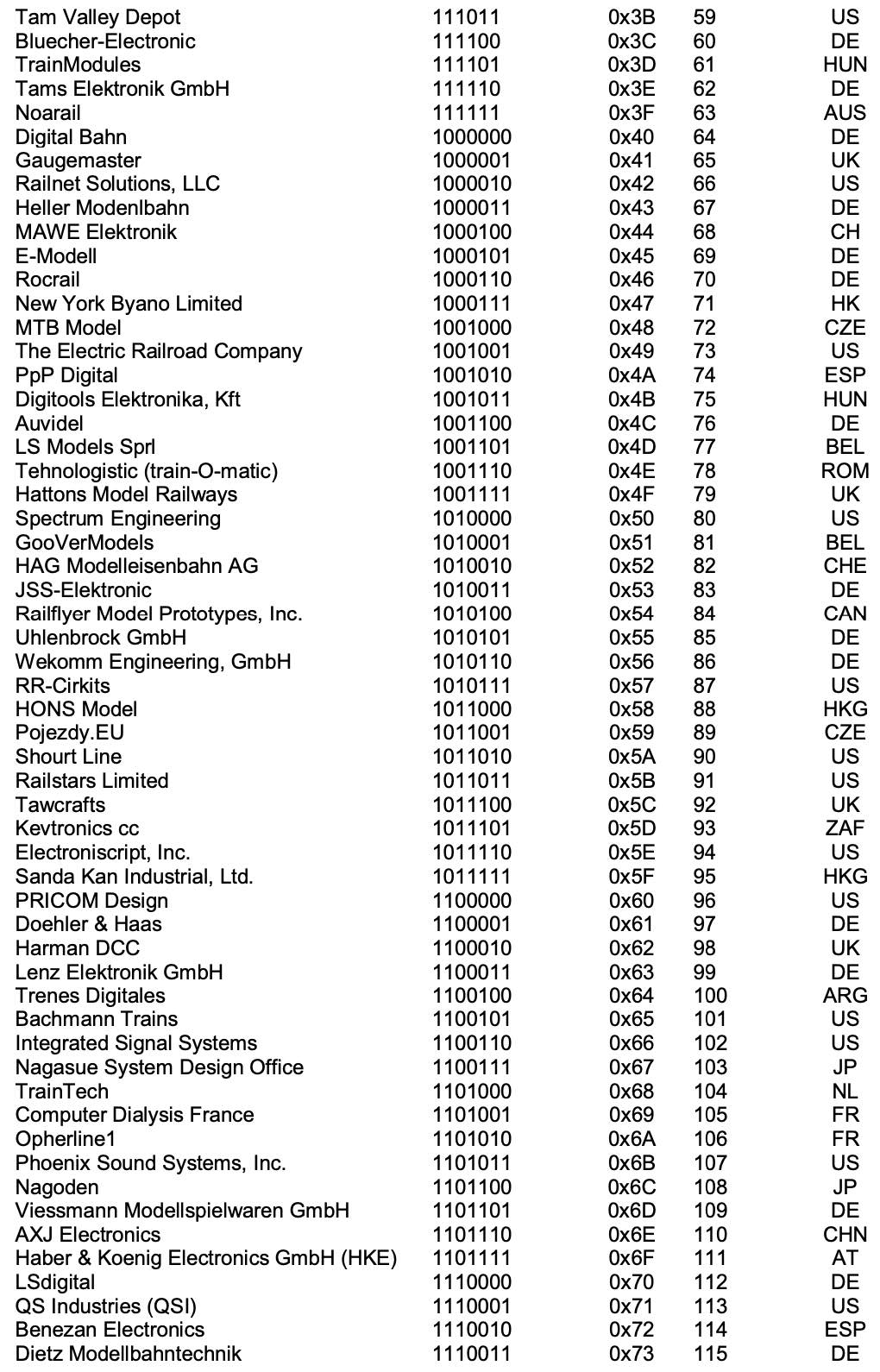

Su questo tema avevo recuperato l'elenco che allego.
Il numero che si trova nella penultima colonna sulla destra corrisponde a quello che dovresti trovare memorizzato nella CV 8.

BuddaceDCC ha scritto:
Su sito dell'NRMA : https://www.nmra.org/dcc-working-group , c'è l'elenco ufficiale https://www.nmra.org/sites/default/file ... _2_2_5.pdf è sempre l'NMRA ha definire quei valori.
Esatto.
Avevo salvato il pdf ma non avevo memorizzato la fonte :oops: :oops:
Quindi prima ho dovuto fare lo screen shot dell'elenco ma molto meglio fornire il link!
