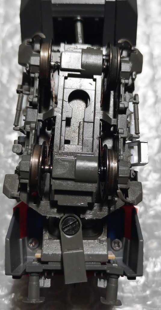

Buonasera, riapro questo post perchè ho il medesimo problema. Devo riparare ad un amico la sua locomotiva che ha 2 fili del carrello dissaldati e non riesco in nessun modo a capire come si svincola per aprirlo ed accedere alle lamelle prendicorrente per poter risaldare i fili. Qualcuno sa come fare senza far danni o rompere nulla? Ne avrò aperti una marea di carrelli. Questo proprio non riesco a capire dove far leva. Viti di smontaggio non ne vedo (e sarebbero state assai comode). Pubblico foto del carrello in questione sperando che qualcuno mi sappia aiutare.

Anche io ho pensato di agire dall'interno aprendo la locomotiva. Purtroppo però come già scritto dall'utente che ha aperto il post, all'interno della macchina tutto è racchiuso in un colossale blocco unico di metallo da cui salgono i fili delle prese di corrente del carrello che poi vanno al circuito stampato. In parole povere non si vede dove finisce il cardano che va dal motore al carrello. Quindi anche dall'interno (smontando pure il circuito stampato) i carrelli non si vedono.

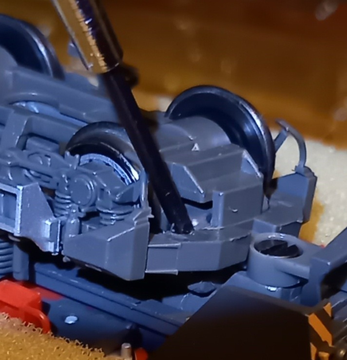

Devi fare leva con un cacciavitino sul telaio che tiene le ruote e che è infilato a pressione. Se togli la carrozzeria riesci ad operare con meno patemi, ma si esegue anche con la macchina completa. In pratica infili il cacciavite tra telaio e carrello e fai leva dalla parte anteriore, è più pratico.

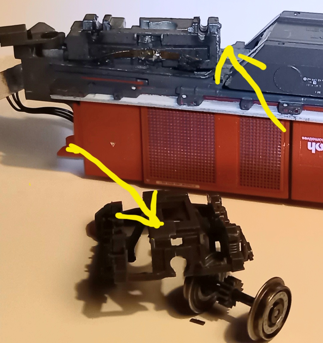

Ecco una foto di un cartello smontato, con evidenziato il perno che lo tiene chiuso lato serbatoio

Lato gancio, i perni sono due, si vedono dietro le ruote. Suggerisco di iniziare lato gancio, di inserire un cacciavite tra ruota e riproduzione del carrello, e allargare il carrello verso il gancio

Nella foto si vede il carrello uscito dal perno
