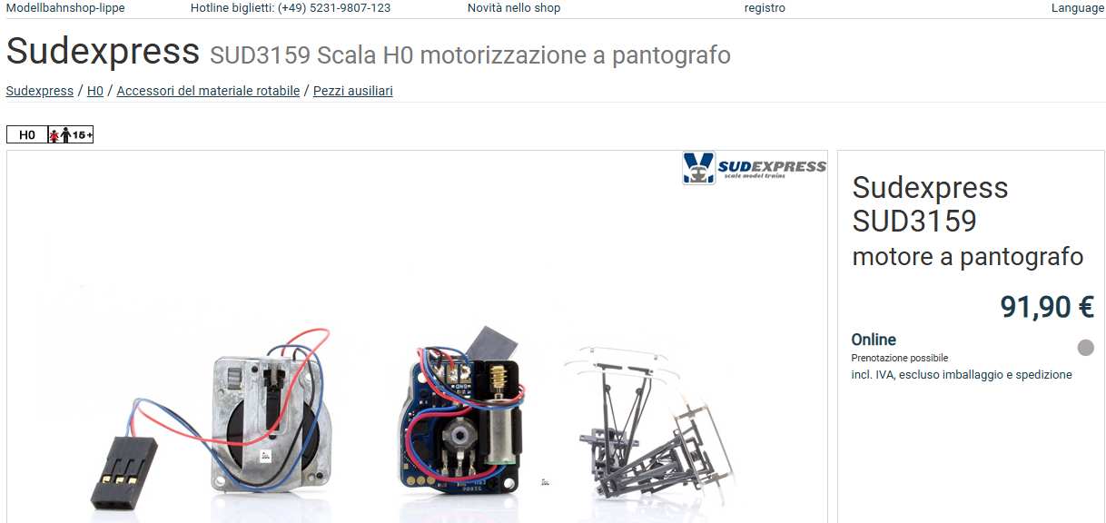

Modellbahnshop-lippe vende questo kit (carissimo) dove ci sono una coppia di servo ESU e di pantografi.
Per la gestione serve ovviamente un decoder con le uscite che possono controllare i servo.
2024-12-31_152706.jpg [ 51.89 KiB | Osservato 3156 volte ]

E' probabile che nella foto postata siano inclusi i pantografi in quello da me ordinato c'è solo il servo a 15 euro.
