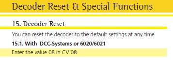

le centrali non LEGGONO la CV1, ma inviano comandi ai decoders con la CV1 selezionata sulla centrale.
La CV155 non resetta il decoder, è la prima di una serie di CV legate al sonoro.
Il reset si fa con CV8=8 (come da manuale)
2025-01-04_133207.jpg [ 8.93 KiB | Osservato 5048 volte ]
Il LokSound 5 è DCC o multiprotocollo, quindi il MultiMAUS, per definizione, lo scrive e lo controlla.
La loco era nuova o usata? Se usata prova acontrollare la CV47 dove si attivano/escludono i protocolli. Di default dovrebbe essere =13. Se fosse un numero pari aggiungi 1 (Per il DCC serve CV47=1)

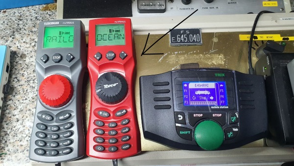

RISOLTO !!!!!!! :D :D :D :D
Dopo molteplici tentativi con altre centrali DCC e una serie di imprecazioni varie, :twisted: :twisted:
Sono arrivato alla conclusione che il mio Multimouse slave ( quello rosso in foto ) è impazzito
e comprometteva anche il funzionamento di quello Master.
Anche con la vecchia centrale Arnold Commander filava tutto liscio. Ora provvederò ad un hard reset del Multimouse per capire PERCHE' è impazzito.
Grazie a Tutti in particolare a Etsero17 per il prezioso aiuto.
Enrico Roma

Prova a fare un reset del Multimaus incriminato :D
