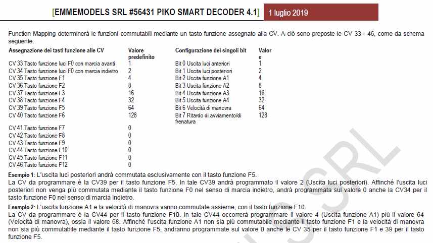

Devi cercare sulle istruzioni (manuali) dei decoders installati e modificare la mappatura delle funzioni associando le uscite delle due luci di marcia alla funzione che vuoi usare per attivarle.

Queste sono le CV interessate per la mappatura del decoder PIKO 4.1 che credo sia sicuramente sulla D145.
2025-01-14_165456.jpg [ 55.07 KiB | Osservato 1545 volte ]
