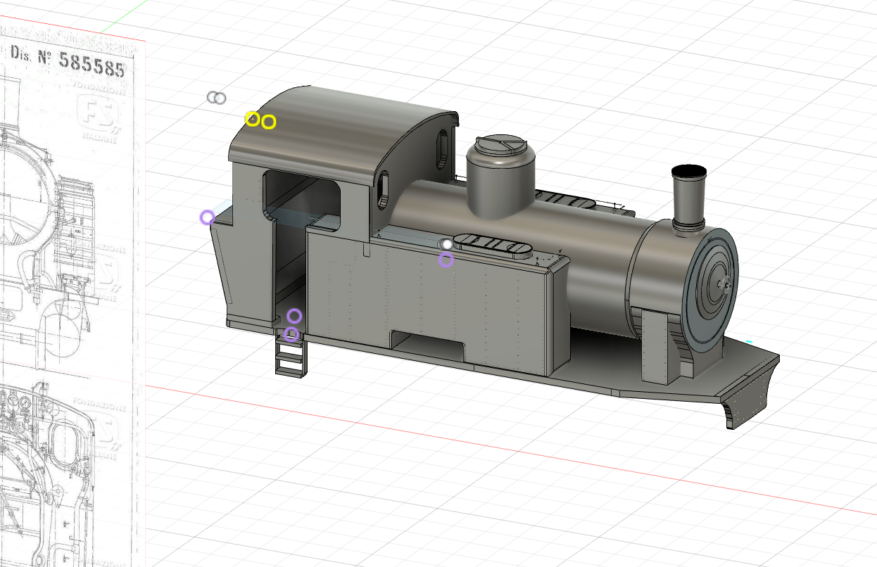

Intanto la r302 prima serie, ambientata prima della trasformazione con bruciatore a gasolio è in lavorazione! Qualche particolare va rivisto (es il portello della camera fumo), qualche particolare manca, ma il lavoro procede
Screenshot 2025-01-08 alle 15.22.28.png [ 553.55 KiB | Osservato 1671 volte ]
Verrà motorizzata con la classica BR80 in scala TT che fornirà telaio assi bielismo e motore.

Grazie Claudio, vediamo che ne esce. La macchina di ultima serie è ormai quasi terminata, ma la base era diversa: proveniva dalle stampe di Gianfranco Visentin, scalando la stampa in 1:87 di un modello progettato per la scala N. Su questo progettino exnovo, sto riportando le chiodature ed altri particolari per evitare di impazzire e trovare le microfusioni che in buona parte sono quasi dedicate per queste macchine.
