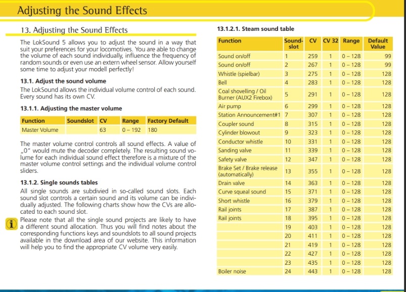

Ciao. Se si tratta del ESU LOKSOUND, queste sono le CV per i settaggio dei volumi audio.
Premessa: Prima delle regolazioni la CV 32 dovrà essere 1
Screenshot_12-1-2025_21326_.jpeg [ 180.95 KiB | Osservato 4993 volte ]
Screenshot_12-1-2025_212557_.jpeg [ 135.54 KiB | Osservato 4993 volte ]

Piko non mi risulta monti di fabbrica gli ESU ... infatti la CV8=162 sta proprio ad indicare un decoder PIKO.
Per favore ... prima di suggerire ad altri modifiche e/o prove di cui si potrebbero pentire, verificare accuratamente le informazioni fornite, se insufficienti segnalare la necessità di informazioni aggiuntive e, sopratutto, non fornire immagini o link che possono far pensare che siano dei riferimenti utili (sopratutto se nella stessa pagina è scritto chiaramente, ma in inglese, che le assegnazioni dei suoni agli slot - e quindi le relative cv di modifica volume - possono essere significativamente diverse in ciascun progetto sonoro).
Grazie... la vita è già abbastanza difficile.

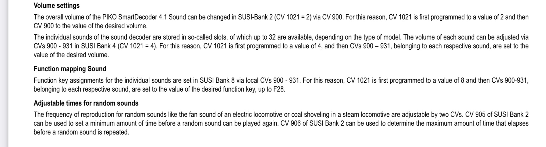

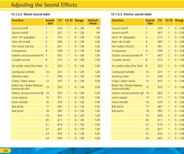

Se può servire
IMG_4559.jpeg [ 225.01 KiB | Osservato 4933 volte ]
