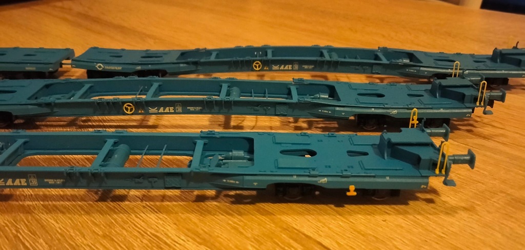

MessaggioInviato: martedì 28 gennaio 2025, 12:43
Nome: Salvo Scarcella
Messaggi: 1302
Foto di pessima qualità che spero possa almeno rendere l'idea.
Sono i semicarri più deformati e messi in ordine di "importanza".
Invito quanti di voi siano in possesso dei medesimi articoli di controllare lo stato dei propri modelli ed eventualmente accodarsi al topic.
Grazie,
S.

Cribbio...irrecuperabili al meno secondo me...

La cosa strana è che, anzichè espandersi linearmente, si flettano come se da un lato ci fosse qualcosa che li vincola a non allungarsi.
Nel caso delle occhialure HR era la cassa a fare da contrasto, ed infatti una volta avviato il processo di espansione il telaio rimaneva incastrato fino al cedimento della plastica.
Il primo sopra, poi, è rappresentativo di una deformazione ad onda.
Salvo Scarcella ha scritto:
spese di spedizione, intervento (quale?! Anche io mi son reso conto che non ci fosse nulla da fare) e restituzione a carico del sottoscritto.
:? Praticamente con quale convenienza economica?
