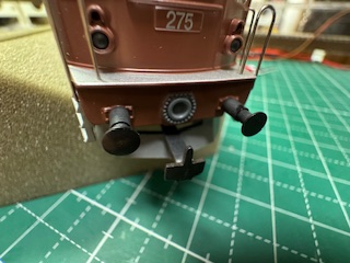

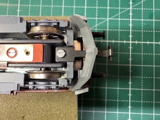

Buongiorno a tutti,seguo questo forum da molto tempo,ora ho ,un piccolo quesito,sono in possesso da molto tempo di questo locomotore Hag art.241 Ae 8.8 BLS,mi trovo però in difficoltà sull'aggancio ai vagoni,secondo voi esiste un gancio a norma NEM da sostituire? L'aggancio avviene lo stesso però penso non sia sicuro,ho cercato in internet,non ho trovato nulla,attendo anche una risposta dalla HAG,per ora niente.Allego foto del gancio originale.
Grazie anticipatamente

devi sostituire il gancio con una scatola nem e poi usare il gancio che preferisci...
dovresti provare questi:
bisogna vedere quando è alta la feritoia dove passa ora la staffa del gancio originale

Grazie per il consiglio,provati questi ganci che dici,bisogna limare almeno di 0.5mm il cacciasassi nella parte superiore della feritoia dove esce il gancio.Vedro se farlo,mi spiaceva un pochino.
