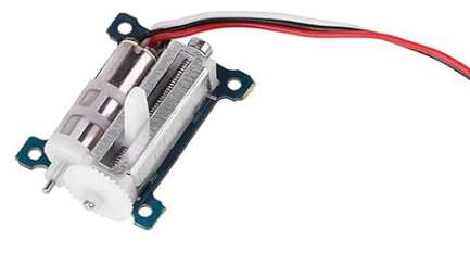

Mario, se è un servo lineare (tipo quello in foto) con i classici 3 fili per il collegamento, usa pure il DAC-A210, impostando le CV che ti servono per il controllo.
Roberto
Roberto
Tempo fa ho provato uno di questi aggeggi...a dir poco penosi, ancora peggio dei classici mini servo SG90 blu.

Io non li ho mai usati, ma dipende per cosa li vuole impiegare Mario.
Se le dimensioni sono un aspetto critico l'unica alternativa è l'ESU 51806
Roberto
