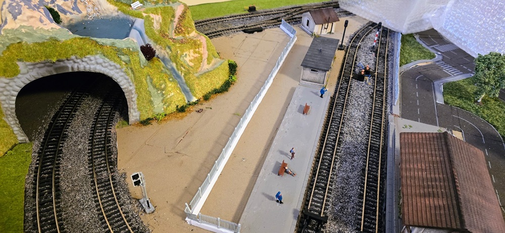

ecco la foto, basta ridimensionare e salvare a pochi kb
duegi.jpg [ 234.54 KiB | Osservato 1993 volte ]
