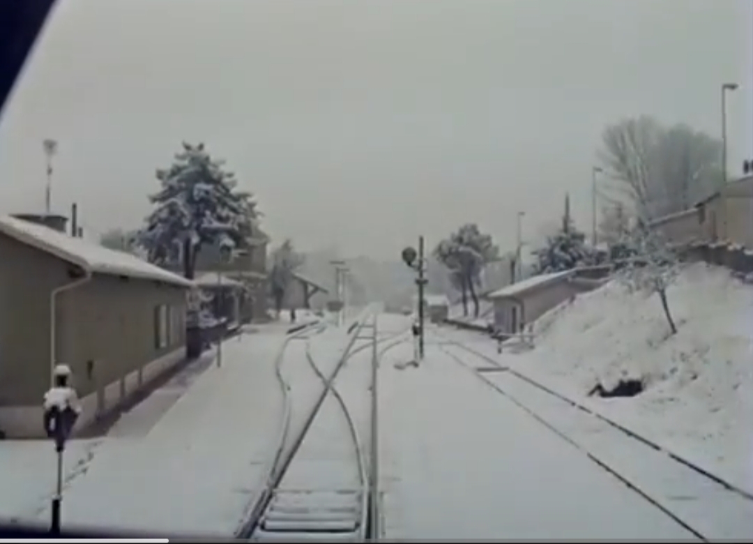

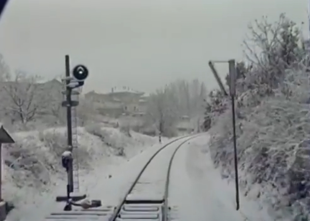

Buongiorno,
descrivo il contesto: siamo alla stazione di Sulmona Introdacqua, intorno alla metà degli anni '90; la linea Sulmona-Carpinone è in BEM e i deviatoi sono tutti manuali e con relativo dischetto di indicazione. Ad ogni rispettiva radice è presente il segnale di partenza, che deduco essere un segnale comune a più binari.
Allego fermi-immagine prese da un video della linea, proveniente da Sulmona e diretto a Carpinone:
Commento file: Introdacqua radice nord
IMG_20250319_121404.jpg [ 216.37 KiB | Osservato 2032 volte ]
Commento file: Introdacqua radice sud
IMG_20250319_121420.jpg [ 241.57 KiB | Osservato 2032 volte ]
Ora, prendendo il Regolamento Segnali, si cita testualmente:
Nelle stazioni ove il segnale di partenza comanda la partenza da due o più binari (segnale comune a più binari), può essere istallato un indicatore basso di partenza alla sinistra di ciascun binario.
E ancora:
Un segnale di 1ª categoria può comandare la partenza da più binari di un medesimo fascio di binari (segnale comune). In alcuni impianti tale segnale è preceduto da segnali di partenza, distinti per i binari del fascio, detti segnali sussidiari di partenza.
La mia deduzione è quel "può" e "in alcuni impianti" siano un condizionale che implica che tali segnali sussidiari possono non esistere, e volevo conferma che questo potesse essere uno di questi casi.
Un saluto e grazie in anticipo
Gabriele Nicastro

Ma le immagini che mostri fanno riferimento a quando nella stazione era ancora presenziata ed eventualmente erano possibili incroci, o quando era già stata trasformata in fermata impresenziata?
Nel secondo caso gli scambi ci sono solo perchè non ancora tolti, ma bloccati con chiave fermascambi; chiave che probabilmente, anzi, serviva anche quando erano possibili gli incroci.
La stazione poteva essere ancora ufficialmente stazione in quanto era presente un binario d'incrocio e uno per il magazzino merci, ma ormai disabilitata dagli incroci e dalla gestione merci da anni.
Ufficialmente è stata trasformata in fermata impresenziata nel 1998 e nel 2008 soppressa del tutto.
A quei tempi la linea era in dirigenza unica, pertanto ho dubbi sulla presenza del BEM.
In ogni caso a quei tempi la partenza del treno non era data da segnale ma dal DM locale o eventualmente dal capotreno, il segnale dova solo l'indicazione che era libera e percorribile la linea a valle del segnale, tutto ciò in base al tipo di gestione della linea, che è una cosa diversa dall'avere o meno il BEM.
Ma il regolamento segnali che citi che data di aggiornamento riporta?
Ora in rete è scaricabile la versione del 1947 aggiornata al 2011.
Ma il regolamento segnali è solo una delle norme che regolano la circolazione ferroviaria.
Ragion per cui il segnale di partenza comune a più binari va contestulaizzato linea per linea e stazione per stazione.

Sì, chiedo venia sul BEM, non esiste. C'era la Dirigenza Unica e ci è stata fino alla fine.
Le immagini fanno riferimento al 1993, ma non so se fosse ancora presenziata.
Il RS di riferimento è del 2009.
Ho capito, quindi in questo caso i segnali non sono dei veri e propri segnali di partenza, in quanto la partenza veniva segnalata comunque da DM o capotreno.

Sì, sono dei veri segnali di partenza solo che garantiscono solo l'itinerario di patenza in stazione ma non la via libera in linea la quale è garantita unicamente, in funzione del tipo di regime di circolazione, dalla partenza data dal dirigente movimento o dal capotreno.
