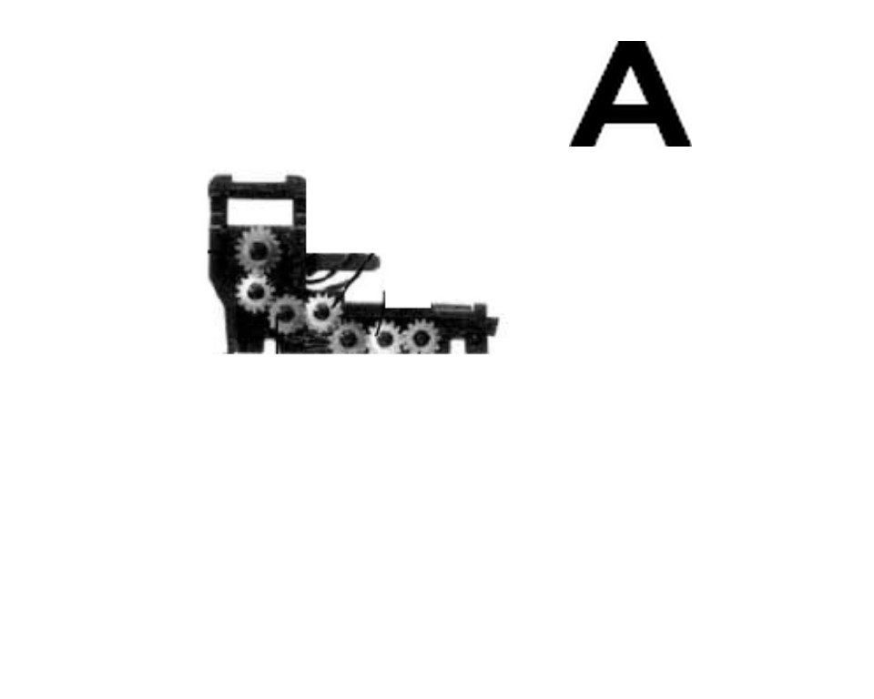

Posso cambiare le cascate di ingranaggi che arrivano alle ruote, perchè ho i ricambi, (foto A) ma non so come togliere i due blocchi dalla sede di base.

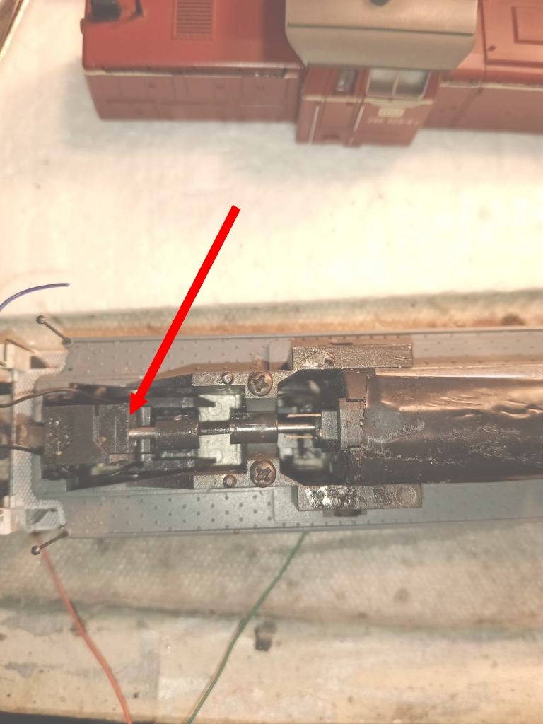

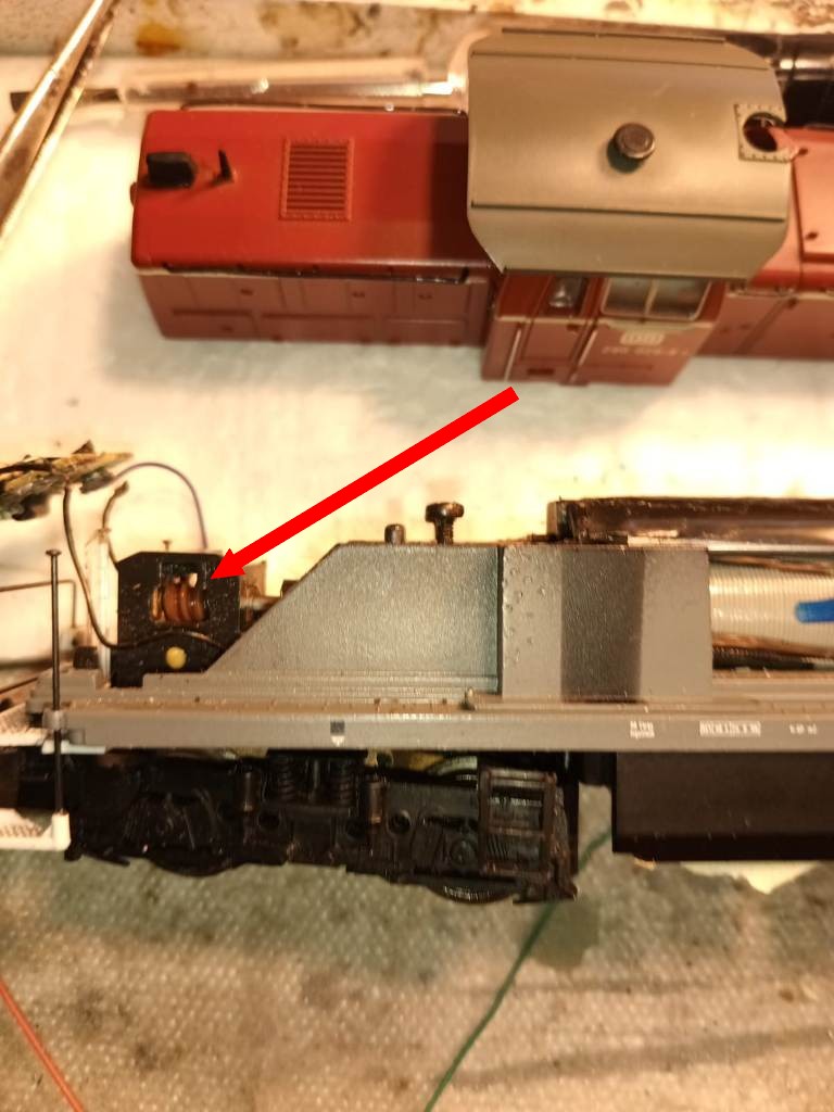

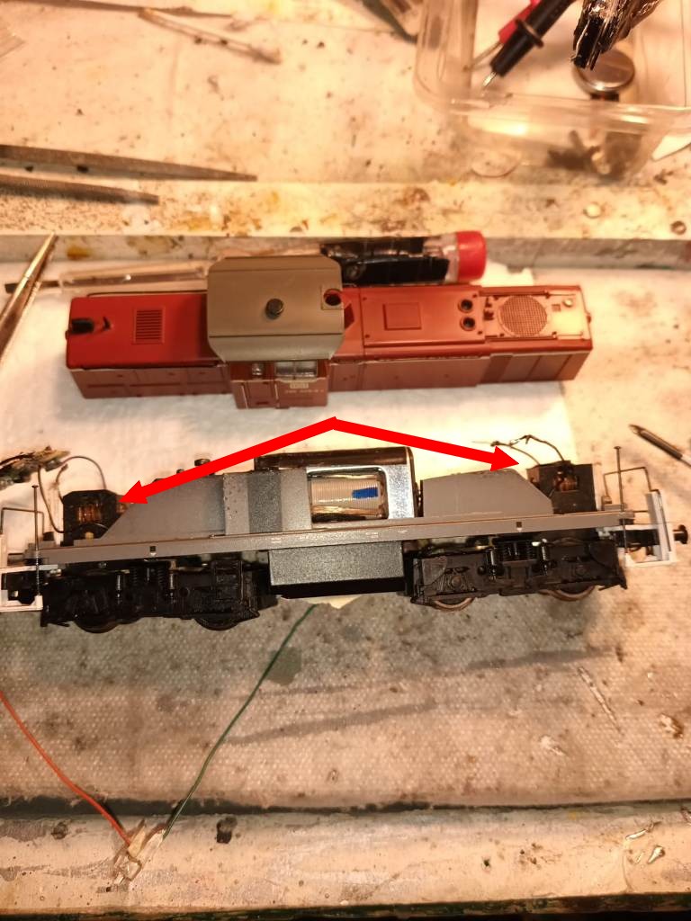

Effettivamente basta togliere il coperchietto sulla vite senza fine come qui dove ho evidenzato le scatole ingranaggi/carrello con i suoi coperchietti che effettivamente sono quelli che tengono agganciato in maniera articolata il carrello al tealio.
Personalmente non ho mai avuto problemi a sganciare quel corpo carrello/ingranaggi nemmeno qui su un Ae 8/14 Roco acquistato sulla baja e arrivato con 3 delle 4 trasmissioni sgranate/bloccate e ho dovuto mandarlo subito il OGR... poi tornato come nuovo. :mrgreen:

Dall'immagine del foglio ricambi i carter ingranaggi/carrelli sembrano del tipo sfilabile a pressione: a loco aperta (magari smonta prima il motore...) si tira (dolcemente ma fermamente) il blocco verso l'estremità della loco e verso il basso; si dovrebbero sfilare. Infatti quel perno orizzontale visibile nell'esploso impegna una mensolina del telaio, è in pratica un fermo anticaduta. Su altri modelli Roco dell'epoca mi è capitato di fare così. Una volta sfilato, puoi aprirlo per controllare la cascata di ruote dentate, di solito questi insiemi sono tenuti chiusi da linguette e incastri facilmente individuabili: usa un piccolo cacciavite piatto, ma con delicatezza perché in un modello (vecchio di Roco/Rowa, recuperato da una cantina) trovai che la plastica era diventata un po' fragile.
