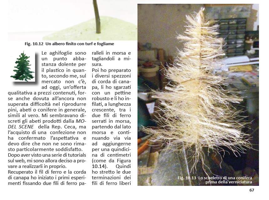

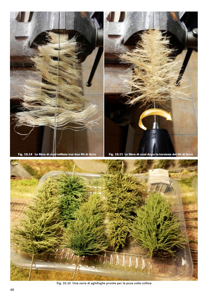

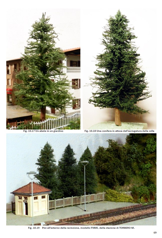

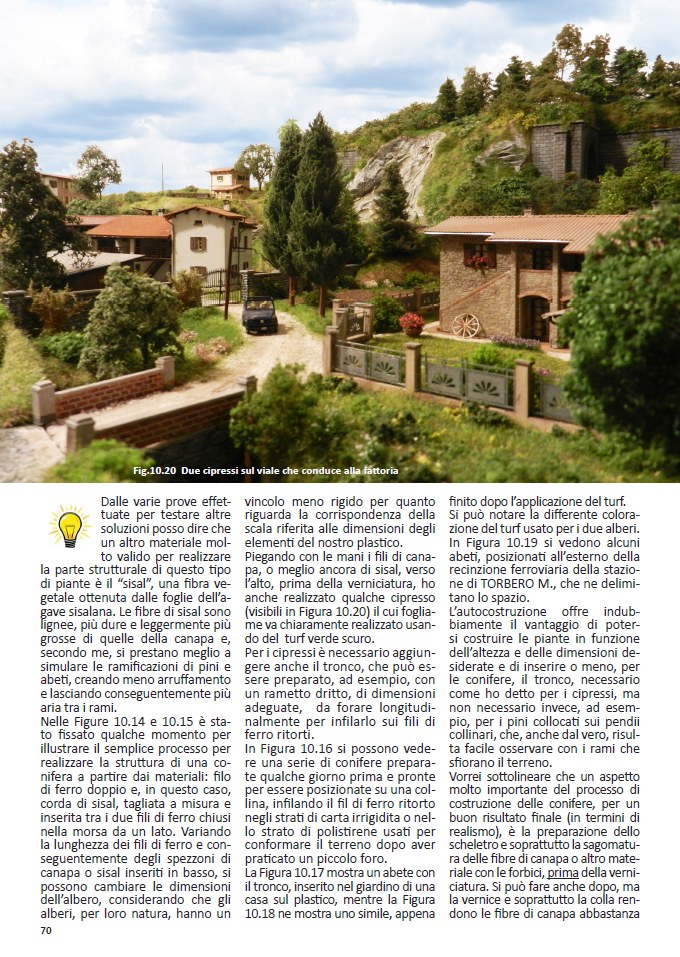

Io ne ho fatti parecchi, direi oltre un centinaio e non è complicato:
2025-04-15_105230.jpg [ 107.27 KiB | Osservato 2407 volte ]
2025-04-15_105316.jpg [ 193.48 KiB | Osservato 2407 volte ]
2025-04-15_105415.jpg [ 164.15 KiB | Osservato 2407 volte ]
2025-04-15_105447.jpg [ 271.96 KiB | Osservato 2407 volte ]

Grazie ho visto i tutorial su YouTube e l'articolo. Proverò a mettermici
