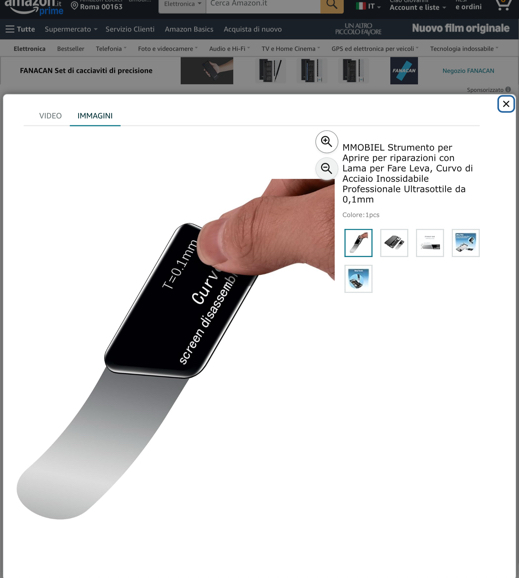

Amazon
IMG_4216.jpeg [ 114.17 KiB | Osservato 2262 volte ]

GiovanniFiorillo ha scritto:
Amazon
Questo lo sconsiglio vivamente! Un mio amico l'ha preso appunto per aprire le locomotive ma essendo di acciaio e non di plastica, mi ha fatto vedere che quando scorre per svincolare la cassa tende a tagliare la plastica perché ovviamente un po' di forza va fatta (come se fosse un taglierino). Inoltre se accidentalmente si esce dalla fessura durante l'operazione di apertura e si va a finire sulla carrozzeria, crea delle strisce/tagli e porta via la vernice!
Amazon
Mah…forse ha una manona e invece ci vorrebbe una manina…
I segni li fa anche la tesserina se ti scappa…
Comunque….a me funziona….fate vobis…..
