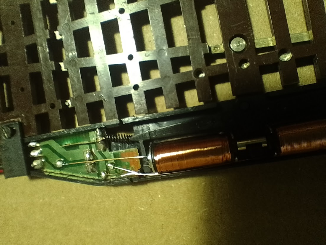

Ho un problema con due attuatori elettromagnetici per scambi Roco, il contatto che dovrebbe staccare la corrente alla bobina, dopo averla eccitata, non stacca e così l'attuatore diventa un "cicalino". Ho provato con un disincrostante per contatti elettrici e ho provato a lisciare le superfici di contatto con carta abrasiva ma niente.

Ciao, scusa, ma se lo muovi manualmente, lo scambio rimane nella posizione finale oppure torna indietro? Nel primo caso verifica che la molla che opera il contatto non sia troppo dura, nel secondo dovresti risistemare tutto il cinematismo in modo tale che ci siano 2 posizioni stabili, e che il contatto in questione non si pieghi a toccare entrambi i poli esterni contemporaneamente.
Ad occhio, mi sembra che la lamella che porta il contatto centrale per la bobina sia leggermente piegata....

Se azionato manualmente lo scambio si posiziona correttamente resta in posizione. Se invece azionato elettricamente si crea un arco elettrico che continua ad alimentare la bobina.

Ciao, allora prova a piegare la lamella mobile che aziona le bobine, come dicevo prima mi pare storta: se svincolata dalla molla, la lamella deve apparire perfettamente dritta, ed equidistante dai 2 contatti di estremità. Così come devono essere perfettamente allineati i contatti. Alla fine dell'intervento, prima di rimontare la molla, verifica ci sia un certo spazio tra i contatti: muovendoli con una pinzetta, devono arrivare a toccare senza forzare, per riprendere la posizione centrale una volta rilasciati.
Occhio, la molla schizza via con facilità....
Max

Si sono alimentati in AC 14 volt. Ho piegato io la linguetta per averla più spostata a sinistra, infatti il problema si presenta solo sul contatto destro: pur allontanandosi la linguetta dal contatto si forma un arco elettrico che continua ad alimentare la bobina.

Premesso che la lamella deve essere dritta, in questo caso considererei anche un piccolo allontanamento dei poli esterni del deviatore.

Dovrei quindi dissaldare i contatti esterni e risaldarli.

Perché non fai una prova alimentandolo in DC?

Provato e funziona, limitando la corrente continua a 12 volt non si forma più l'arco elettrico e lo scambio si aziona correttamente. Nonostante che le istruzioni parlino di corrente a 14 - 16 volt.

Ciao, probabilmente basta allontanare quello dalla parte dove si forma l'arco, piegandolo verso l'esterno con una piccola pinza: oppure ridurlo di spessore sbassando i 2 contatti, compreso quello sulla lamella.
Controlla anche che non sia andata sporcizia tra i contatti, non escluderei neanche questa possibilità: facendo attenzione ad usare solventi appropriati che non intacchino la plastica (puoi fare una prova su una parte di plastica lontana dal meccanismo).
