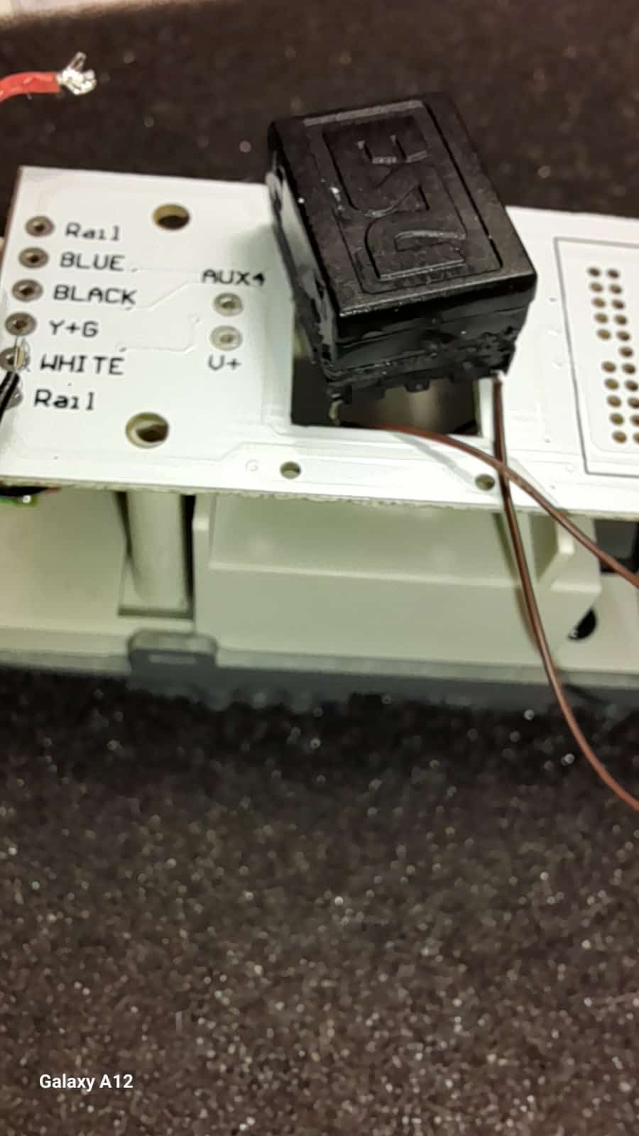

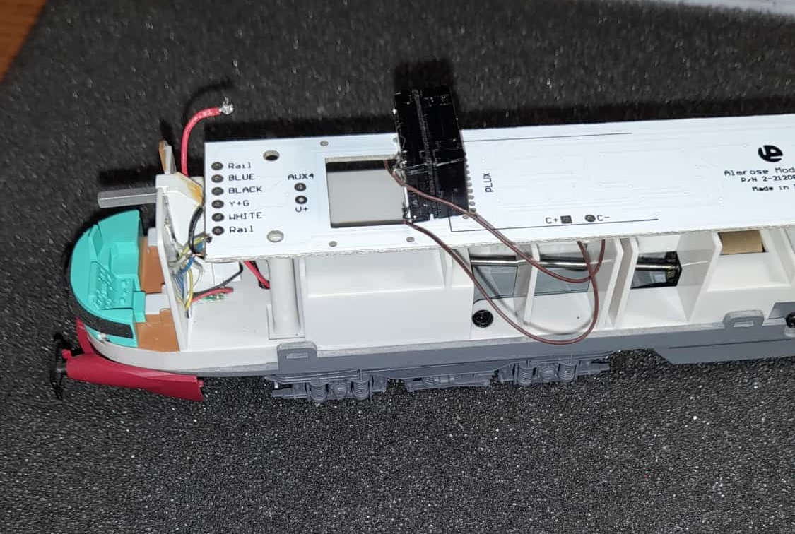

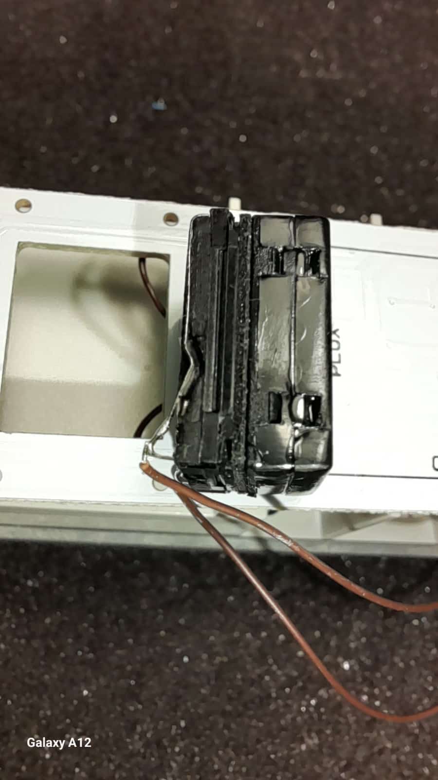

Buona sera, mi serve un aiuto! :D
Mi sto cimentando nell'installazione del Kit di Almrose per il Tee Breda Roco, il quale consiste in schede luci e decoder sound; tutto molto bene, come sempre con i kit di Almrose, ma giunto al posizionamento dell'altoparlante mi sono dovuto fermare. Non ci sta fra la besetta nuova e la copertura del carrello ed il foro (rettangolo) sulla basetta è troppo piccolo per farcelo passare e far si che la parte in "eccedenza" in altezza stia fuori dalla basetta stessa.
Qualcuno l'ha montato e riesce a darmi una dritta?
Allego due foto per far capire meglio
Graziano

Non ho il rotabile, ma posso dire che generalmente le pcb Almrose sono progettate per l’uso del loro diffusore sonoro adesivo, molto più sottile di quello ESU. La cassa acustica che hai assemblato ci sta in poche macchine.
Roberto
 Oggetto del messaggio: Re: Decoder sound
MessaggioInviato: sabato 26 luglio 2025, 21:36
Messaggi: 1184
..me l'hanno messa loro nella confezione, così come la vedi....
MessaggioInviato: sabato 26 luglio 2025, 22:11
Messaggi: 1816
Allora devi chiedere a loro
MessaggioInviato: domenica 27 luglio 2025, 0:56
Nome: Luca
Messaggi: 881
Località: Perugia
Sopra manca la cassa di risonanza di plastica specifica per quella scheda che va posizionata e incollata su quei 4 fori che vedi in foto (richiedila direttamente all'Almrose) mentre sotto la scheda ci va incollato l'altoparlante. Questo lavoro va fatto prima di fissare la scheda altrimenti non si riesce a posizionare l'altoparlante sotto.

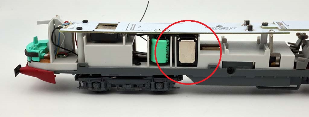

MessaggioInviato: lunedì 28 luglio 2025, 20:09
Messaggi: 1184
Scritto ad Almrose e velocissimi hanno dato la risposta...
Fatto tutto, risultato bellissimo!
Buona serata
