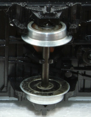

Salve,
vorrei sapere se c'è modo, magari immergendole in un liquido, di brunire e al tempo spesso rendere non più conduttrici queste ruote (in modo da poterle usare su tracciati in CC)...
ruoteMaerklin.png [ 196.9 KiB | Osservato 2463 volte ]
Grazie, saluti
Federico
 Oggetto del messaggio: Re: Come brunire e rendere non conduttrici vecchie ruote Mar
MessaggioInviato: venerdì 16 gennaio 2026, 8:04
Messaggi: 6363
Saranno sempre conduttive...la brunitura è un trattamento superficiale, con il rotolamento si consuma. Devi tagliare l asse , diminuirne la lunghezza di .5 mm e rimetterlo in scartamento inserendolo in un tubetto di plastica. Se però il telaio e i parasala sono di metallo , niente da fare , devi cambiare gli assi
MessaggioInviato: venerdì 16 gennaio 2026, 9:42
Messaggi: 545
Il telaio nella foto è sicuramente in plastica, la soluzione migliore resta quella della sostituzione degli assi. Non volendosi svenare se il quantitativo di assi da sostituire è notevole, anziché utilizzare i ricambi per CC "ufficiali", si possono acquistare quelli su Aliexpress e similia
MessaggioInviato: venerdì 16 gennaio 2026, 11:27
Messaggi: 1522
Oppure tagli l'asse e lo monti su un tubetto di plastica di lunghezza = alla distanza delle facce interne delle ruote.
Max
MessaggioInviato: venerdì 16 gennaio 2026, 13:49
Messaggi: 545
L'adattamento degli assi mediante taglio e successiva giunzione con tubetto la vedo difficilmente percorribile, perlomeno se riferita a rotabili come quello in foto a meno forse di usare un tubo di spessore ridottissimo. Diversamente, l'assale in quel modo aumenterebbe la sua sezione e quella ganascia posta al centro tra le due sale che serve a mantenere l'asse in posizione, sarebbe d'impiccio e andrebbe quantomeno modificata
MessaggioInviato: mercoledì 21 gennaio 2026, 20:42
Iscritto il: venerdì 10 febbraio 2012, 8:12
Messaggi: 81
Grazie per i consigli.
Gli assi compatibili cinesi (come questi https://it.aliexpress.com/item/4001243767835.html) hanno qualche contro rispetto agli originali?
Federico
MessaggioInviato: martedì 27 gennaio 2026, 13:30
Messaggi: 545
Federico
Non avendone mai acquistati non saprei dire di eventuali difetti e/o problemi. L'importante è acquistare quelli con caratteristiche geometriche intese come diametro della ruota e distanza tra le punte, identici agli originali.
MessaggioInviato: martedì 27 gennaio 2026, 13:44
Nome: Carlo Boninsegna
Iscritto il: giovedì 7 aprile 2016, 19:46
Messaggi: 433
Località: Thiene (VI)
Federico
Gli assi in questione li utilizzo su alcuni carri merci in kit comprati sempre dallo stesso produttore cinese. Funzionano senza problemi, anche la loro versione in plastica sono stato piacevolmente sorpreso in quanto ha un ottimo funzionamento, scorrono bene e sono perfettamente in asse.
L'unica cosa che devi vedere è se a livello di perno e di dimensioni di ruota e bordino si montano e scorrono correttamente sui carri Marklin.
L'idea di tagliare l'asse e rimontarlo in un tubetto non la percorrerei un quanto montare manualmente l'asse non avrà mai una grandissima precisione e il rischio che non siano centrati, per cui vadano a fare tremare il carro durante la marcia, è molto alto.
MessaggioInviato: sabato 31 gennaio 2026, 17:49
Messaggi: 6902
Non per il modello originale, ma il metodo del tubetto l'ho usato con successo per recuperare una dozzina di assi trovati per caso: segato in due l'asse, tolti un paio di millimetri, ridotto i bordini "affettasalami", montati nel tubetto con un pochino di Acciaio Rapido. Girano ancora.
Li avevo già presentati, posso richiamarli:
viewtopic.php?p=1199809#p1199809
viewtopic.php?p=1199989#p1199989
MessaggioInviato: martedì 3 febbraio 2026, 20:35
Nome: Maurizio
Iscritto il: martedì 27 giugno 2006, 12:27
Messaggi: 517
Io ho preso gli assi cinesi, vanno benissimo, solo attenti alle misure.
MessaggioInviato: mercoledì 4 febbraio 2026, 10:00
Messaggi: 2880
Avevo comprato a una borsa scambio il Talgo tedesco di Marklin che aveva gli assi ovviamente in corto e non potendolo fare circolare trainato da una loco elettrica perchè mette i binari in corto lo faccio circolare con la loco a vapore... :wink:
:lol: :lol: :lol:
MessaggioInviato: mercoledì 4 febbraio 2026, 10:39
Messaggi: 785
Mi era capitato di aver acquistato dei vecchi carri Marklin in una borsa scambio, a prezzi allettanti, poi non riuscivo a trovare assi che li rendessero isolati e dopo vari tentativi falliti (tipo verniciare assi e ruote, che non serve a niente) ho risolto in modo semplicissimo: montando assi e ruote in plastica dei TTM Kit (Oltre tutto vengono venduti in confezione coi ganci, a buon prezzo!). Non garantisco che vadano bene per tutta la vecchia produzione Marklin, ma sui miei carri si sono rilevati una ottima soluzione: sono scorrevoli, non deragliano, non danno problemi.
MessaggioInviato: mercoledì 4 febbraio 2026, 13:01
Messaggi: 2866
Località: Bracciano (Roma)
:lol: :lol: :lol:
:lol: :lol: :lol: :lol:
MessaggioInviato: mercoledì 4 febbraio 2026, 13:30
Messaggi: 2880
Vabbè, vi rivelo il trucco: avevo sostituito tutti gli assi con altri isolati acquistati in Interdet... ma non mi chiedete quali perchè non lo ricordo più... ma li avevo trovati. :mrgreen:
