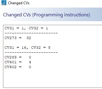

Io ho fatto una prova partendo dal default e mi da queste CV modificate:
2025-09-15_085628.jpg [ 13.48 KiB | Osservato 1384 volte ]

Ovviamente ci sono vari modi di fare la modifica richiesta... un altro è quello di lasciare invariato il tasto F e modificare la aux comandata (che poi è lo stesso ma scritto in maniera diversa... sulla 3a riga del mapping Aux1[1] diventa Aux8 mentre sulla riga 10 Aux8 diventa Aux1[1]) il cui risultato è:
CV31 = 1, CV32 = 1
CV273 = 32
CV31 = 16, CV32 = 8
CV289 = 0
CV290 = 2
CV401 = 4
CV402 = 0
che è simile a quello di Etsero (ma, permettetemi la partigianeria, preferisco il primo approccio se devo impostare cv per cv perchè sono di meno).
Comunque questo dimostra che le possibili soluzioni ad un problema sugli esu 4&5 sono molteplici e tutte potenzialmente valide ... però bisognerebbe sapere il decoder "come sta messo" ovvero vedere la reale situazione delle impostazioni... anche perchè non è detto che il progetto base che ti da il lokprogrammer (per la specifica versione di decoder, in questo caso un fx multiprotocollo) sia effettivamente quella programmata sul decoder (cambi di della programmazione di fabbrica nel tempo).

Non credo. comunque, che cambi molto impostare qualche (3) CV in più.
Inoltre con la modifica minimale si perde F1 (solitamente usata), integrabile con la modifica di un'altra CV.
