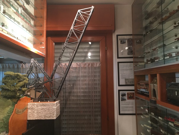

[img]Salve amici ferromodellisti,è da un bel pò che non scrivo sul forum,oggi ho deciso di chiedervi un consiglio/aiuto.E' da tempo che vorrei motorizzare il mio ponte levatoio che collega,in pratica, due stanze.Ho girato il web in lungo e in largo senza molte risposte,ho addirittura acquistato un attuatore elettrico 12v senza mai montarlo,in quanto mi è sembrato troppo pesante,sono poco avvezzo al calcolo fisico per movimentare tale strumento,la paura di rompere il ponte durante il movimento ha fermato il mio progetto.Detto questo chiedo,ringraziandovi anticipatamente,se qualcuno avesse qualche progetto semplice semplice per risolvere la questione,ora la movimentazione del suddetto è manuale con una bacchetta che blocca il il ponte in posizione aperta.
Grazie mille

Io userei un servo per aeromodellismo, ve ne sono di diverse potenze, puoi controllarlo in digitale (con apposito decoder) e puoi regolare gli estremi del movimento a piacere.

Io, forse troppo talebano e retrogrado, opterei per proseguire con una gestione manuale, per evitare disgrazie e rompere tutto!
Ritieni proprio necessario motorizzarlo?
Un bestione così necessità di un movimento lento e sicuro.

Il servo motore , eventualmente , lo si può comandare con appositi circuiti che si trovano in vendita sui siti cinesi on-line ,
al costo di pochi euto , senza necessità di dover utilizzare il digitale , nel caso l'impianto fosse analogico .
( lo stesso vale per il decoder Esu per servi , ma in questo caso , sarebbe una spesa superflua )

Grazie ragazzi,il discorso di maniglione non è tutto sbagliato,continuare ad abbassarlo manualmente ( evitando catastrofi) ,solo che,non mi dispiaceva elettrificarlo , coreograficamente parlando.

Prima di motorizzarlo devi bilaanciarlo perfettamente: parte ponte e contrappeso (come al reale ) devono esercitare lo stesso sforzo al perno di rotazione, quindi deve rimanere in qualsiasi posizione lo metti, ovvero bilanciarsi da solo lì attorno.
Dopo di che con servo o qualsiani piccolo motoriduttore lo muovi, servono pochi giri al minuto_ lo sforzo da esercitare è pertnto molto basso.
Come e dove applicare il comando devi studiarlo lì sul posto.
Va da se cha risulta complicato riprodurre tutt i dispositivi cha al vero lo tengono bloccato e in sicurezza nel reale.

Grazie Marco,questo non l'ho avevo tenuto in considerazione,direi che è fondamentale.

E' come un ascensore: devi avere un contrappeso dello stesso peso della cabina eccetera, per fare in modo che lo sforzo del motore sia minimo.
In questo caso deve essere lo stesso del ponte (non avendo le persone come in un ascensore) per fare in modo che non vi sia nessuno sforzo, tranne il movimento in se stesso.

Grazie,la prima cosa che farò sarà il bilanciamento sul perno di rotazione,poi,penserò al motore

Come ti hanno gia detto un servo da adeguata grammatura con decoder adeguato per quel servo che ciuccerà più corrente del normale.
Ricordando vagamente il tuo impianto con windigipet lo colleghi ad un tasto e lo fai alzare sia in manuale che in automatico ad fine sessione ;)
Di fatto è come se fosse un passaggio a livello..al contrario :D
