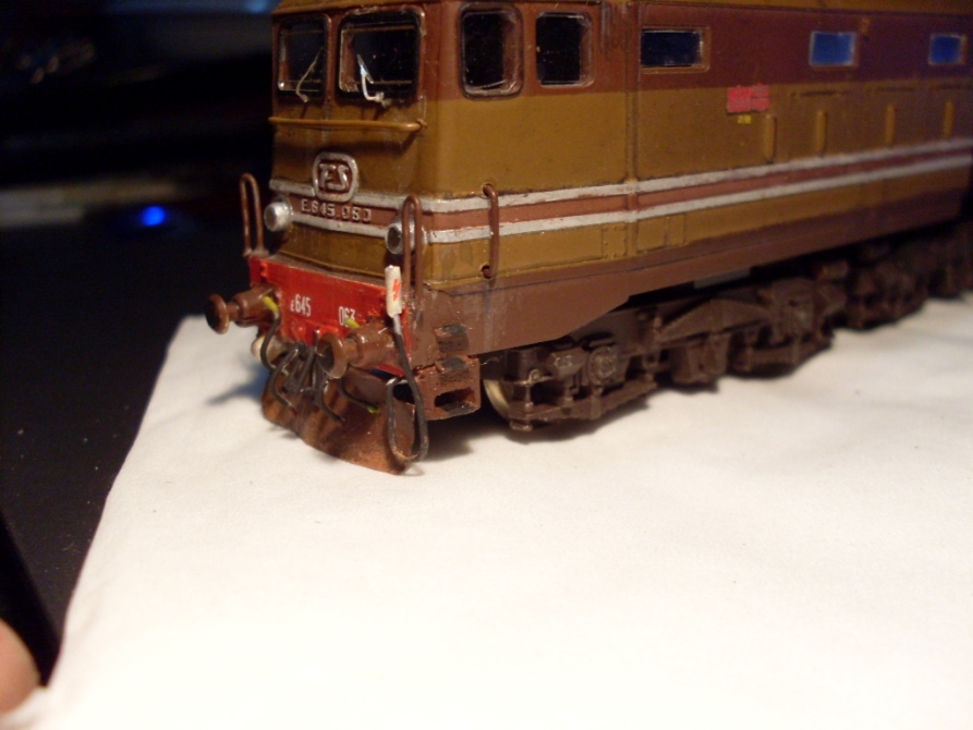

eh gianfranco,una foto?

Ecco qua!
Copia di SDC10805.JPG [ 248.77 KiB | Osservato 2821 volte ]
Ti assicuro che ci vuole più a dirlo che a farlo
Sempre con il filo telefonico spellato sono realizzate le condotte e il gancio di trazione
Ciao gianfranco
