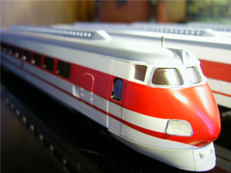

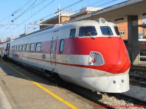

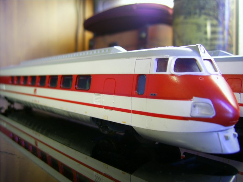

mah, bisognerebbe anche fare dei tiranti per il pantografo, servono a fare orientare il pantografo nel pendolamento.
il fischio c'è....ma come dice Pierino, con il fischio o senza, il problema decals lo puoi arrangiare con decals compatibili forse....le cornici ai finestrini le fai estraendo i vetri contornando di nero con pennellino le cornici in plastica.
io elaboro il mio moooolto a rilento da qualche annetto, ogni tanto faccio qualcosa e poi ci penso...ho sia la Hobby che Golden, e cambia la scritta FIAT e altre cavolatine!
per non dire che le decals le puoi far fare da qualcuno su misura se proprio ci tieni!
ancora ci devo schiaffare i tergi ecc....ma ho anche altro da fare e visto che non faccio elettrico, ma diesel, questo lo faccio nei ritagli dei ritagli di tempo libero.
ahi ahi, la porta e l'oblo'.....tarocchi!!
(foto del reale tratta da http://bve.altervista.org/trains/Etr450_pop.html)
