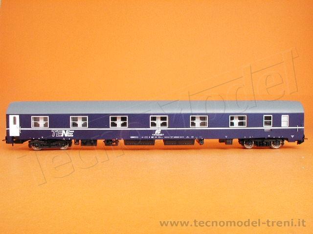

Non conosco molto bene le carrozze letti ma questa di Hornby è corretta con questi carrelli?

Non vorrei dire ca22ate, ma mi sembra proprio di si!

Mah... non concordo con te Madalex... se noti, dalla foto in questione, la carrozza ha un carrello per tipo!

Io le posseggo, sono in scala 1:87, hanno i carrelli riprodotti fedelmente e sono delle carrozze bellissime. Anche la colorazione è ben fatta.

Infatti il modello in questione è definitivo, le carrozze sono uscite da un sacco di tempo!
Io le prenderei, visto che la HRR le ha messe in offerta a 79 euro in kit da 3!!!
E anche se c' è qualche piccolo errore, per un prezzo così basso, (è come comprare una carrozza e tre quarti) direi che ci si può passar sopra o comunque si può sistemare :D

Per il fatto che ha due carrelli diversi, credo che il negoziante abbia preso un pezzo "sfigato", quella carrozza dovrebbe avere (correttamente) entrambi i carrelli Y24 come mi pare di aver visto in altre foto e dal vivo in altre confezioni.
PS. (se proprio volete farlo mancherebbe la fascetta bianca sottile all'altezza del telaio, sotto la scritta TEN....).

non vorrei dire minchiatema sembrano carelli francesi!
Gabry... ne ho viste altre di confezioni dove una delle carrozza ha i carrelli diversi...
peccato che mettano i carrelli francesi... son così brutti...
degustibus...
Boh, forse c'è stato un lotto sbagliato, giusto stamattina sono passato in un negozio qui a Roma e c'era una confezione esposta, quella senza carenature aveva entrambi i carrelli Y24 mentre le altre due carenate una con gli MD e una con gli Y24, tutto ok.
