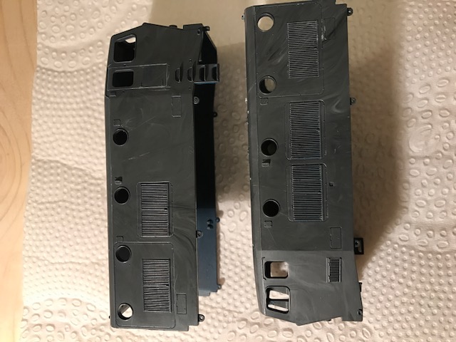

Questa cassa di E656 Lima è stata sverniciata con alcoool 99% immergendola per una notte.
Mi sono aiutato con uno spazzolino vecchio e l'unico punto dove ho dovuto insistere è stato sulle griglie laterali,per il resto tutto liscio.
Tra l'altro con l'olio dopo devi sgrassare a fondo perché se ne lasci un po' la verniciatura ti viene male mentre con l'alcool è praticamente già sgrassata,io gli ho dato solo un colpino con uno sgrassatore giusto per scrupolo.

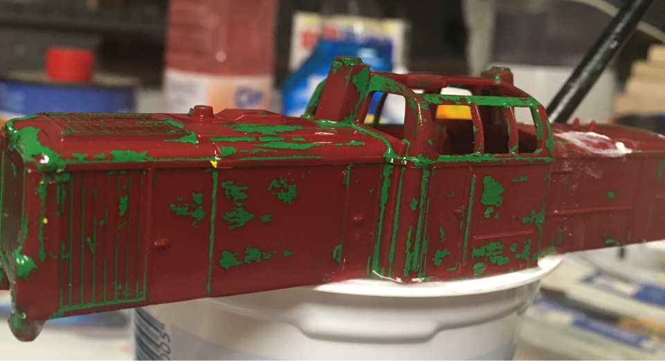

Dopo aver provato tutti i metodi suggeriti , a distanza di quasi un mese non sono ancora riuscito a sverniciare a dovere la cassa della locomotiva ;
ho provato con il liquido per i freni, l'alcool etilico e per ultimo la soda , ma niente , alcuni punti di vernice non vogliono proprio venire via , malgrado mi sia anche autato con uno spazzolino ;
dove sto sbagliando ?
può essere che il tipo di pittura usato all'epoca del modello sia più resistente ?
faccio presente che il modello è rimasto immerso nei vari tentativi per parecchi giorni consecutivi ...

Nome: Salvo Scarcella
Messaggi: 1309
Andrea, non è sempre detto che il modellino dopo la sverniciatura venga fuori completamente pulito!
La situazione è molto meno complicata di quanto ti possa sembrare, basta aiutarti con carta vetro sottile per intervenire sulle superfici e un oggetto appuntito per gli interstizi.
