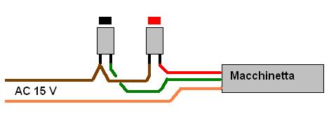

Qualcuno potrebbe dirmi o inviarmi uno schema di collegamento scambi in analogico con i pulsanti ( cinesi) normalmente aperti ,come dicono, con la testa rossa o nera ! Non riesco a collegarli e mi rimane sempre la bobina in tensione..

Se intendi i pulsanti cilindrici con tasto rosso (o nero) ...
Per mia esperienza ne avevo trovati anche normalmente chiusi !
Spero non sia il tuo caso.
Lo schema è molto semplice. Era questo che chiedevi ?
Semplice comando macchinetta con tasti - 1.JPG [ 8.81 KiB | Osservato 1317 volte ]
Uno dei cavi della macchinetta è il comune. Nel mio schema l' ho disegnato arancione.
Le case costruttrici delle macchinette di solito mettono uno schemino coi colori.

Grazie Stefano delloschema , mi sa che sono capitato ome il tuo caso.
Grazi infinite perche' mi confermi che i collegamenti fatti da me non sono sbagliati.

Ho controllato i pulsanti e dei 40 giusto i primi due erano normalmente chiusi.
Il collegamento e' perfetto proprio come il disegno.
