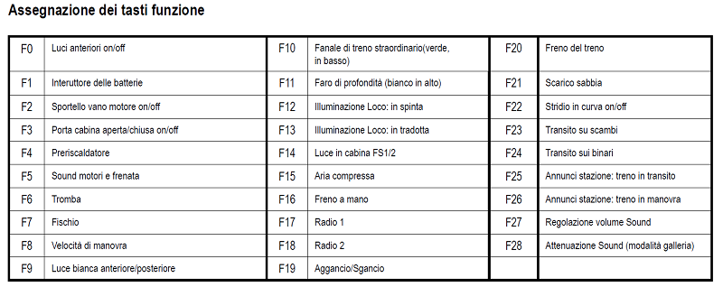

Ma non ti "suona" proprio nessuno dei tasti funzione previsti?
2019-11-25.png [ 83.85 KiB | Osservato 5685 volte ]
